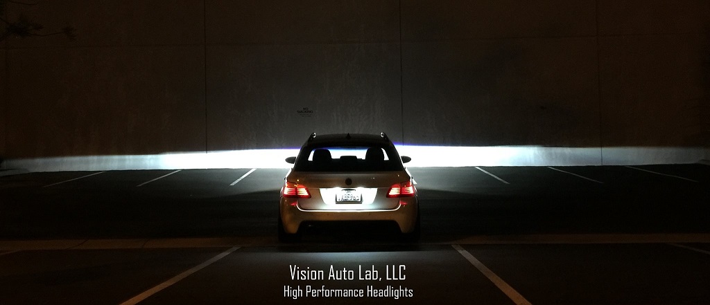

A teď i k EFISOvi, ono ten výkon sice může být v rámci nějaké nespecifické metody větší než halogen, no na xenon to stále dnes nedosahuje ani omylem. Mám prolezlý celý OEM i aftermarket trh LED a Bi-LED projektorů, doma mám pár upravených Koito Bi-LED, což jsou dnes asi nejlepší LEDkové projektory, jaké jde sehnat, stále to ošem nedosahuje na špičkové upravené xenon projektory. Klidně se můžeme někde sejít, ale ani dvě auta s těma LED sadama mi nepřesvítí Grandeura s upravenými bi-xenony s čirou čočkou, ikdyž běží na výchozích 35W. A to bych teoreticky mohl bych vyměnit balast za jiný, na kterém lze navýšit výkon až na 55W, to potom pápá všichni kolem :twisted:
Problém ohledně geometrie je ten, že neznám žádnou PNP LED, která by vyzařovala rovnoměrně světlo po celém svém 360° obvodu, což v praxi znamená že člověk buď přijde o šířku kužele nebo o hotspot, nebo minimálně část z nich i při těch nejlepších LED sadách. Dnes a denně se setkávám na stránkách Headlight Junkies, a podobně, lidí, kteří se chlubí s LED světlama, a dostanou nepěknou sadu od retrofitterů v podobě obrázků, jak vypadá pořádný xenon. Věřte mi, máte bludičky které neposkytují nárůst intenzity v hotspotu stejný, jako nárůst intenzity mimo něj, což vede k celkovému vnímání světla člověkem tak, že do dálky nevidí tolik, v těch horších případech to i hází odlesky a prasátka nad cutoffem.
Ta EFISOva fotka není z reflektoru resp. paraboly, ale z projektoru, kde naštěstí to shield, pokud je to rozumně navržený projektor, utlumí ty odrazy, ale klidně pošli fotku z paraboly, jsem zvědavej :) přesvědčit mě bude skutečně hooooodně těžký.
A jedna oblíbená fotka na závěr
O tomhle si LEDky můžou skutečně nechat jen zdát 8)

Prečo sem už rovno nezavesíš porovnanie
Laserových diód?
