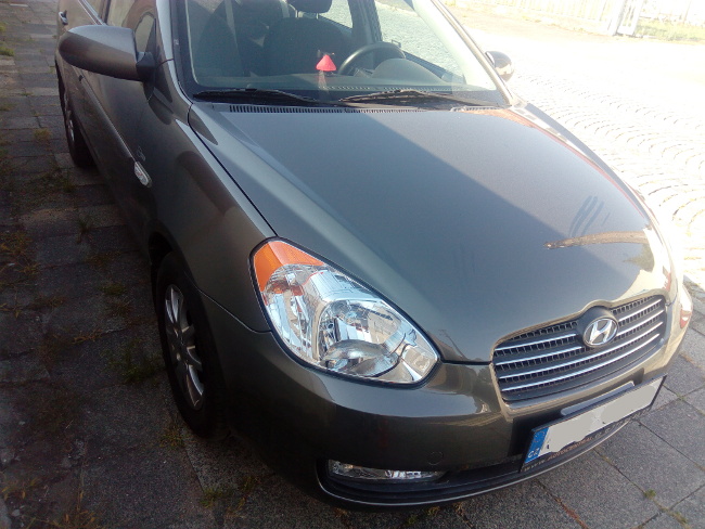

No nic, už jsem to odkládal dost dlouho, bohužel u nás stále platí zákaz mytí aut, tak to bude bez nablýskaný fotky no (ještě jsem to mohl umejt s ONR vlastně ](*,) )
Nakonec se tedy měnil nárazník, světlo, nádržka ostřikovače (originál za jen cenu kolem 200 :shock: ), hlavní přední rám, opravovala kabeláž, vyrovnávala a lakovala kapota a částečně rozleštovaly dveře.
Celá oprava trvala téměř měsíc a uvízlo to právě na tom hlavním světlometu, který zrovna v tu dobu nebyl v ČR v sehnání (všude měli jen druhou stranu) a když již konečně po dlouhém čekání dorazilo světlo do servisu, tak následovalo zjištění, že aftermarker hlavní rám nemá držák na to světlo a nikde nejde koupit jako náhradní díl (je jen součástí originálního rámu od hyundai) tak ho museli vyrobit.
Na běžné pohledy na autě vidět prakticky žádný pozůstatek z nehody, až na kousek odřeného prahu na základovku, o kterém jsem se servisu zapomněl zmínit. Odstín laku trefili ale dle mně dokonale a jestli najdu příští rok finance navíc, tak si u nich nechám zamaskovat všechny šrámy od předchozího majitele.
Jediný, čím jsem ale zklamán je, že se kapota nepovedla srovnat dokonale a tak se teď hůř otvírá a zavírá (všiml jsem si až dnes), tak se k nim v pátek vypravím znovu, jestli by se jim s tím něco nepodařilo vykouzlit, ale moc nadějí tomu nedávám, přeci jen to bylo pořádně vyhnutý v pantech :cry: ](*,)
A protože špinavé auto nefotím (a z wapko myčky ho nepovažuju umyté) tak zatím jen jedna fotka vytvořená těsně po dojezdu ze servisu (vpravo na kapotě jsou vidět čáry v prachu, jak jsem neodolal pokušení a pohladil ho)
po opravě.jpg (134.03 KiB) Zobrazeno 3828 x
