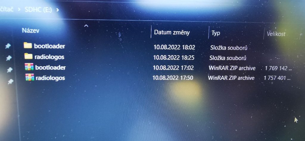

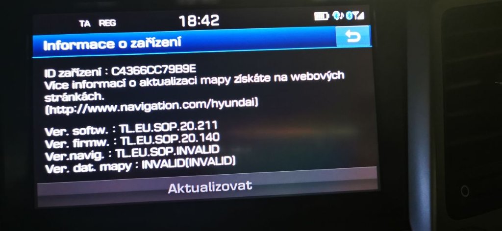

Ahoj může mi někdo poradit jak dostat loga stanic do radia? Zkoušel jsem dle návodu na JKD a nic vubec se mi to neotevře z SD karty. Poraďte co dělám špatně. Licenci mám koupenou.
