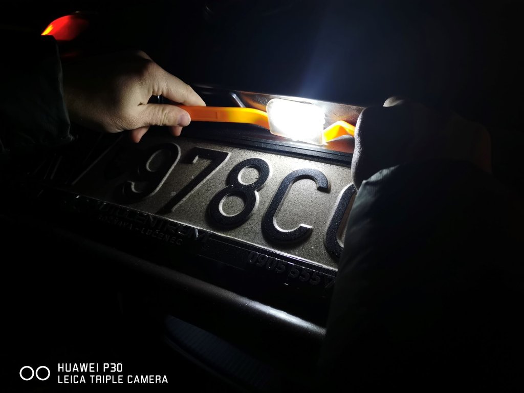

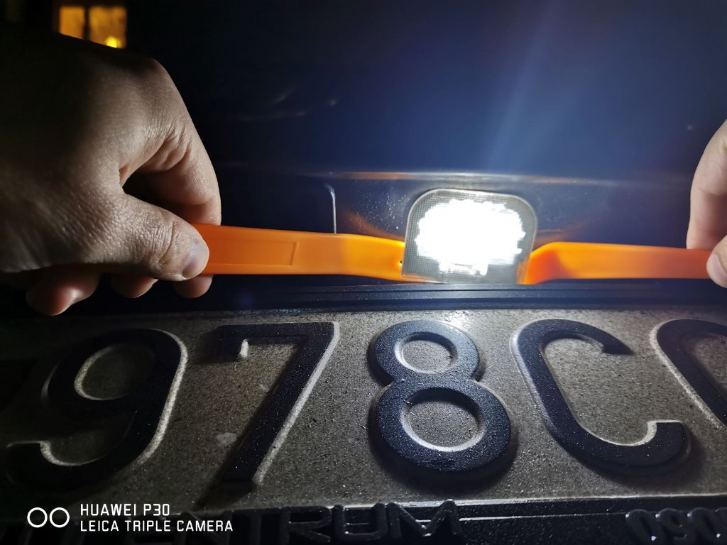

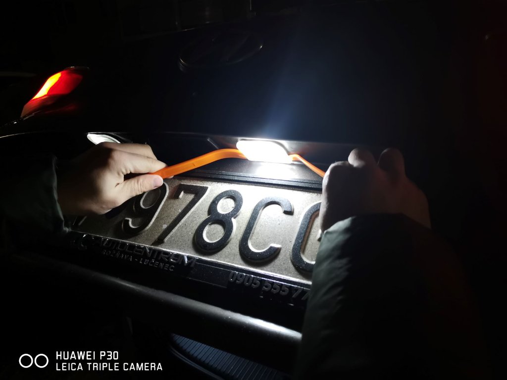

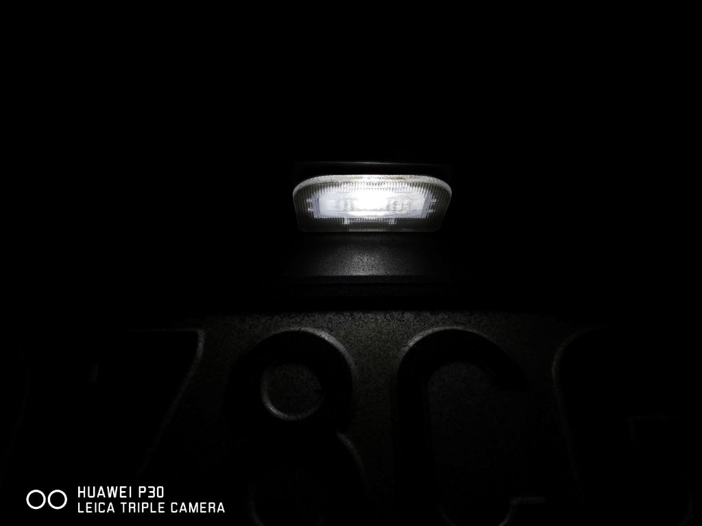

Ahoj, tak tu je návod ako vypáčiť svetlo pri ŠPZ.
Ide to dosť jednoducho. Páčiť treba v tej vnútornej strane, bližšie k plechu a z oboch strán. Najlepšie páčidlami, ktoré sa vedia dobre zaprieť. Prípadne som to natočil aj na video, ktoré nájdeš tu https://photos.app.goo.gl/EA68rnE8bYBqePsQ8 .

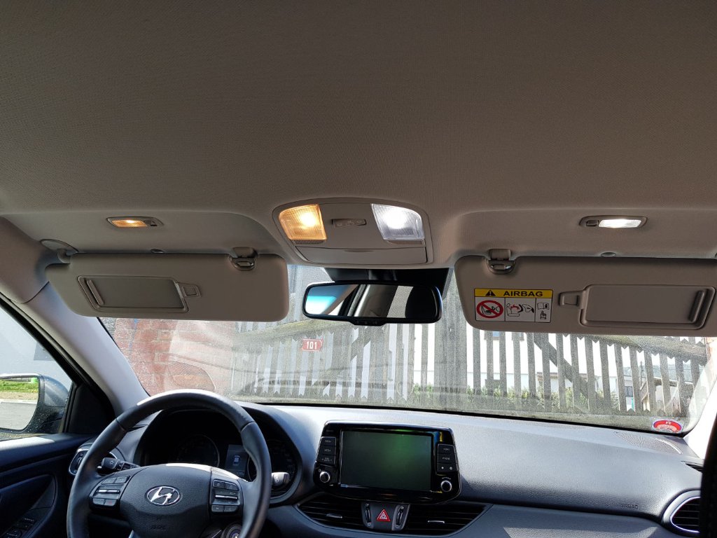

Tak dneska jsem vyměnil původní žárovky v i30 za LED od Philips. Velká spokojenost :wink:
Pro porovnání:

A jaké konkrétně Ledky jsi použil ?

U řidiče a spolujezdce tyto: https://www.alza.cz/auto/philips-led-za ... 334264.htm
kosmetické lampičky, zadní světlo a kufr tyto: https://www.mall.cz/autozarovky/philips ... 0003570859
Jinak bílé světlo je fajn, co se týče světla v interiéru je ho víc, ale nic extrémního. Kde je změna extrémní je kufr, tam je dokonce teď vidět :D
