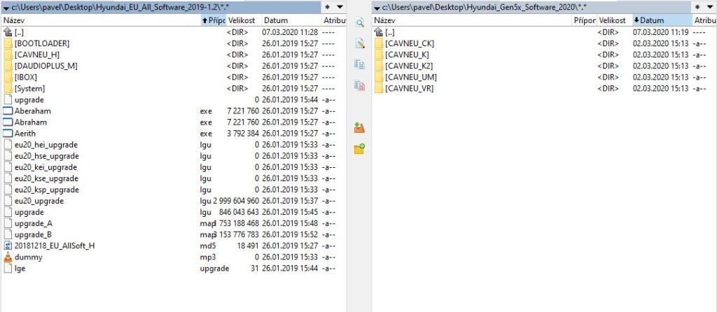

Stáhnul jsem RAR se software ale nedaří se mi nainstalovat. Aktualizace se nespustí. Složky ze souboru mám v rootu karty. Předpokládám, že potřebuji jen soubory ze složky ale nevím ze které. Podařilo se někomu?
Re: Aktualizace 8" Navi
Napsal: 07 bře 2020, 11:30
od madPav3L
Nejsem expert na tento software, ale když si laicky porovnám loňský SW upgrade a to co jsem stáhl teď, tak teď je tam něco blbě a je to podle mě jen část souborů. Navíc mně přijde, že to není pro Hyundai. Minulý rok tam byla složka "CAVNEU_H" H možná jako "Hyundai" ?! a teď tam tato složka vůbec není...
Napsal: 07 bře 2020, 11:31
od R2-db269.cz
Struktura adresářů software verze 2020 je úplně jiná než struktura 2019.
