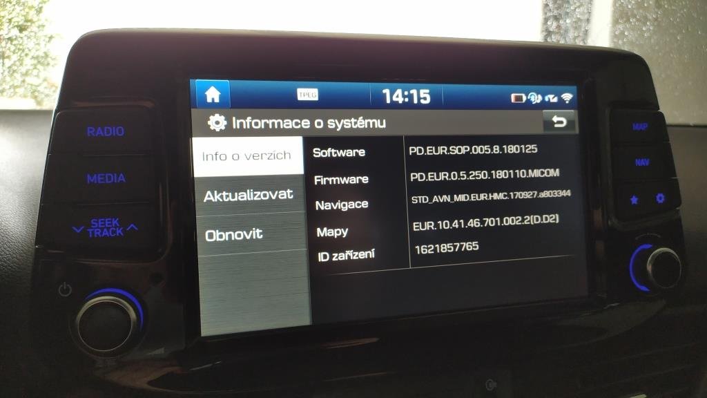

Stringo píše: 01 bře 2020, 11:13 To mi řekni, proč mě tam nechali všechno staré? Máš novější jak SW tak FW i mapy #-o no zajedu tam a zeptam se na to, protože já tam takhle budu mít teoreticky 3 roky staré mapy na další garanční prohlídce...
Největší průser je ten, že oficiálně se tyhle informace nedočteš, koncern to má běžně na stránkách, kde si to stáhneš podle VIN na kartu a aktualizuješ si to sám, stejně tak i loga rádiových stanic...
Ahoj,
ano, mas jeste predlonske verze map i SW. Proste se na to vys ... vykaslali.
"Stefanpilat" ma nejnovejsi mapy i SW.
Mapy i SW si muze pripadne updatovat i sam, usetris cestu do servisu. Postup najdes na foru:
SW a postup - https://www.hyundaiclub.net/viewtopic.p ... 80#p550829
Nejnovejsi mapy - https://www.hyundaiclub.net/viewtopic.p ... &start=360
Jo a kazdou chvili cekam nove mapy a SW. Uz to tu melo byt :-D

Koukni se zpátky pár příspěvků, dával jsem tam taky fotku co mám teď v navi. Počkám si tedy na nejnovější - dáš je potom sem? Kde sháníš informace o aktuálnosti podkladů?
Jinak jsem se dostal do servisního menu (to ťukání v záložce spořiče displeje) a asi na 5tý pokus se to povedlo, což nechápu proč je to takhle nahodilé, když to dělám pořád stejně.. no každopádně jsem se tam rozhlížel a zkoušel najít někde tu úvodní obrazovku s hláškou ohledně bezpečnosti za jízdy a bla bla bla a nikde nic, netuší někdo, kde to je a jak to vypnout? Je to otravné... No taky jsem tam našel vypnoutou funkci bezdrátového displeje, to tušíte k čemu je?

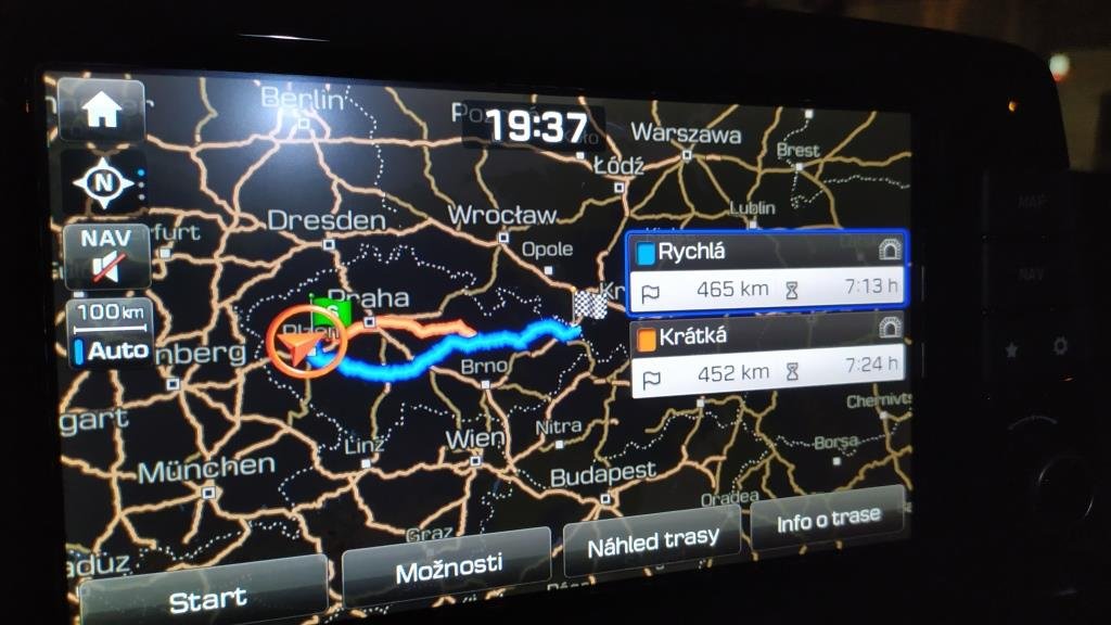

O tom jednom módu vím a jde se mi do něho dostat, tohle je ale nějaký druhý. Dá se tam zapnout mě chybějící volba navigace a to výběr alternativní trasy.
Zde video: https://youtu.be/NanoTO_Ah6I

Stringo píše: 06 bře 2020, 06:08 O tom jednom módu vím a jde se mi do něho dostat, tohle je ale nějaký druhý. Dá se tam zapnout mě chybějící volba navigace a to výběr alternativní trasy.
Níže posílám odkaz na různé kombinace pro vyvolání Engineering Modu. Mě osobně funguje :4x na slovo „Firmware“ a 1x na jejich verzi ve stejném řádku, Heslo je 1111. Mám verzi bez tlačítka aktualizovat.
https://www.oviradio.cz/hyundai-kia-rad ... ring-mode/
Ale co se týče přidání té alternativní trasy do navigace , tak je to pro mě celkem zklamání. Když dám např. trasu Praha=>Prostějov tak mi to nabídne obě trasy totožné po D1 místo aby tu druhou hodila přes Hradec (je o 12km kratší).

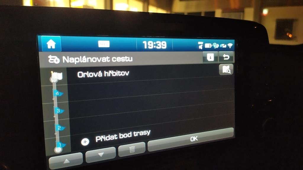

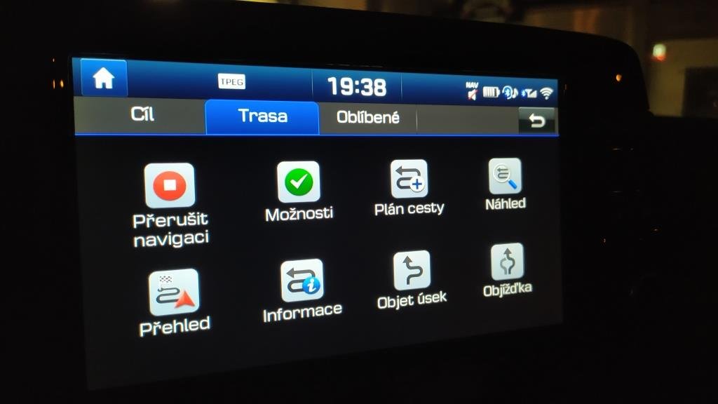

Tak jsem se dostal k nastavení té dvojité vypočítané trasy :-k nevím, ale nějak se mi to nezdá. Rychlá odpovídá, nejkratší ovšem není nejkratší podle GoogleMaps. Navíc jak jsem si s tím pořádně poprvé víc hrál, jsem narazil na nějaké volby. Mohl by mi někdo jednoduše vysvětlit použití těch jednotlivých ikon? Opravdu jen velice jednoduše, abych věděl co s tím při plánování trasy dělat...

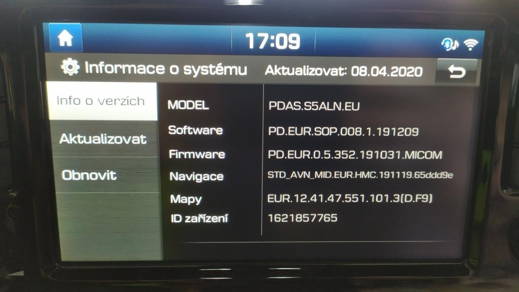

Tak jsem upgradoval na nejnovější SW a mapy - díky Gyngy =D>
Kdyby měl někdo zájem, tak tady jsem to hodil na uloz.to :wink:
SW:
https://uloz.to/file/ZZYBD1yDdj9w/hyund ... 020-7z-001
https://uloz.to/file/Jhc7x2Q4j9KX/hyund ... 020-7z-002
https://uloz.to/file/jmfCKnG1EJxj/hyund ... 020-7z-003
https://uloz.to/file/qeK22DZ8X1pf/hyund ... 020-7z-004
MAPY pro LG Gen5:
https://uloz.to/file/0Cs2NOm2vCeA/hyund ... 020-7z-001
https://uloz.to/file/4mnusfpXxlHD/hyund ... 020-7z-002
https://uloz.to/file/d14iCOh47WBa/hyund ... 020-7z-003
https://uloz.to/file/sCTcr5Hj2K1Z/hyund ... 020-7z-004
https://uloz.to/file/X7Srj9NntAhK/hyund ... 020-7z-005
Postup instalace:
1. Vyndat SD kartu z navigace
2. Zazálohovat data z SD karty (pro jistotu)
3. Smazat SD kartu
4. Nakopírovat na SD kartu všechna data ze složky "Hyundai_EU_All_Software_2020"
5. Vložit SD kartu do navigace
6. Zapnout zapalování, já to dělal bez nastartovaného motoru
7. Spustit instalaci - trvá 10.minut a systém se několikrát restartuje
8. Po dokončení instalace, potvrdit aktualizaci, vypnout zapalování a vyndat SD kartu
9. Smazat SD kartu
10. Nakopírovat na SD kartu všechna data ze složky "Hyundai_Gen5.0_LGE_Map_2020"
11. Vložit SD kartu do navigace
12. Zapnout zapalování a zkontrolovat informace o systému

Aktualizovano dle navodu vyse. Moc dekuji, vse slo hladce. Byl jsem prekvapen, ze po aktualizaci se zacaly objevovat obrazky stanic, sice ne vsech, ale vetsina ano. A take uz mam defaultne na vyber nejkratsi a nejrychlejsi trasu.
