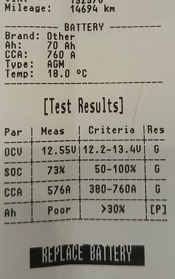

"horormex" v olomouci .. filtry si menim sam, olej dolity akorat, bohuzel akumulator je na vymenu - kapacita pod 30%

Akumulator uz na vymenu, jezdis kratke trasy a caste starty? Ja mam akumulator stary 3,5 roku, jezdim kratke trasy, SS a rekuperacni dobijeni odpojene + teda obcas dobijim pres Victron nabijecku, ktera mi prave ukazuje i kapacitu mezi 70 - 80%.

Po prvnim roce sla baterka ocividne do haje - 1. rok sem jezdil sem vic a dal cca 8000km/rok. Dalsi roky uz 3000km/rok a spis kolem komina. Z degradace podezrivam uniqa sledovani, melo docela dost velkou spotrebu a jak clovek nejezdi tak to nebylo dobre a bylo tam 2 roky. Baterku sem potom zacal dokrmovat ctek nabijeckou, ale hold pomalu umira. Pojistku u aku sem vytahl takze ISG vyrazeno. Na startu se to zatim neprojevuje, ale na BM6 vidim ze po dobiti spadne SOC o 35% dolu. No uvidime... mam takovou tu booster powerbanku pro pripad ze by chcipla a uvidim jestli ji pred zimou vymenim ci ne.

Pri akumulátore na konci životnosti je riziko jeho náhleho kolapsu. Na štartovaní (pokiaľ nebude extrémna zima) nič nespoznáš ani "minútu pred funusom". Prejav bude, že zaparkuješ a následne baterka maximálne odomkne auto. Ale s nabitou powerbanou-boosterom by si to mal nahodiť. Mám za 40e krabičku z lidla, 1,33l benzín v Megane som s tým v pohode nahodil. Akumulátor už vykazoval absolútny koniec.. napätie bolo cca. 8V.
