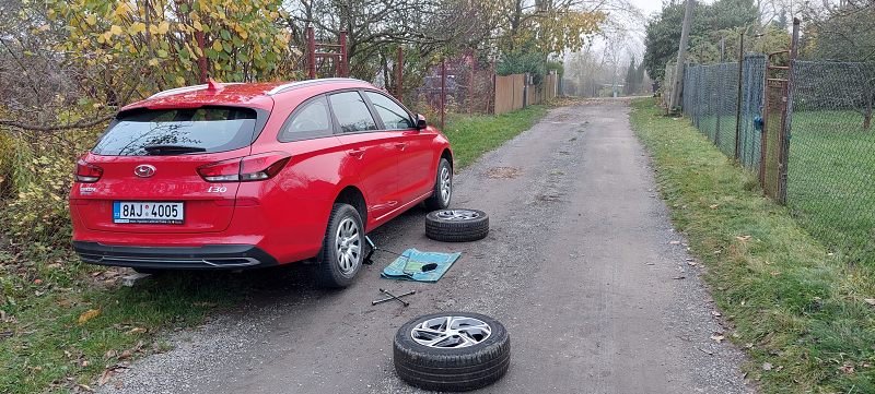

Odjinud to nemas moc pekne miesto na prezuvanie pneumatik :-)
ja popri tom vzdy pozriem na brzdy (dosky, kotuce, vytiahne a premazem piestiky) a v podobnej scenerii by som postracal tak polovicu bitov a srobov :D

Mexican - já se taky na brzdy dívám :-) ale tím to končí :-) (nešahám na ně). Popravdě nevím, co bych měl dělat. Většinou jen očistím ocelovým kartáčem šrouby kol a to je vše. Samozřejmě to odpovídá mým možnostem - dělám to venku, buď na chatě (viz foto) nebo někde na parkovišti a většinou je už hnusně.
Co vy všechno přitom děláte? Asi by se pokaždé hodilo alespoň máznout šrouby nějakou special vazelínou, ne? Já to dělával práškovým grafitem, ale už ho nemám.

Tak minimálně se podívat na destičky (vnější destička je vždycky lepší, než vnitřní), očistit není v podstatě co, to mazání vodícího čepu nemá podle mě smysl, pokud jsou manžety v pořádku, to dělám při vyměně destiček. Jinak vyměnit destičky a potažmo i kotouče se dá i venku, ale samozřejmě to chce mít pěkné počasí, nebo alespoň nějaký přístřešek.
Štefty mažu měděnkou, jenom lehce první 3 závity.
