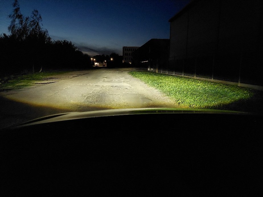

Philips H7 LED 6000pro svietia v i30 PDE dobre
Philips  H7 LED i30 PDE 2022

mozte namontovat led h7 philips + adapter typ H do svetlometu na prvy pohlad sa zda ze vsetko pasuje a drzi a svieti.....ale dadapter typ H v svetlomete drzi ovela menej ako original drziak halogenu...to budete citit pri montazi ze slabo zacvakne...svietit to bude lepsie ale nie na 100% .... led h7 philips v adapter typ H v svetlomete i30 pde 2021+ ma nespravnu polohu to uvidite ked namontujete a pozriete sa do zasvieteneho svetlometu...tien musi byt vertikalne ako rucicky na hodinach 6:00....treba bastlit ak chcete aby adapter typ H drzal poriadne, aby led bola v spravnej polohe....aby zadny kryt svetlometu vystupky netlacili na led a ventilator....mozte to namontovat aj bez uvedenych bastleni ale nebude to na 100%
Tak jsem to tam nacpal, prijde mi ze mista tri prdele
Zadny bastleni
Obrys na zdi se zda rovnej
Uvidim za tmy
Nasadit a pooticit, zaaretovat, nevidim tam potrebu pro pootocovani neceho
Ale mozna jsou ty H adaptery nejaky novejsi, treba

I v neschvalenym svetlu 2021 to svítí spravne a fakt je poznat rozdil, neoslnuju, sviti to citelne vic
