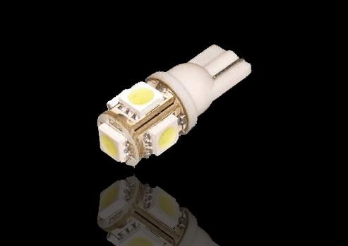

Když já ještě ty smd neměl, tak nevím jak vypadaj vevnitř69pavel píše:no a skusil jsi jednu spatnou rozebrat , ja to skusil a zaden odpor tam nebyl,jen takovy maly tistak a k tomu byly napojeny vsechny diody do serie, celkovy dojem byl takovy ze kdybych to pajel sam tak to udelam lepe, ten kdo to delal tak to pekne sfusoval, pak se neni co divit ze to nevydrzi. mozna jiny vyrobce bude mit jinak provedene.

Čoveče cos to měl za smd diody za 49kč? Já mám na mysli tyto (viz obr) ale ty mrzáci chtěji za jednu 175kč!
Jinak, já netvrdím že nejde reklamovat diody za 50 nebo 60kč. To určitě jde, ale já si u takovýhle částky neschovám ani účet... Takže já nemám co reklamovat
No já nevím, já těm smd věřím..
