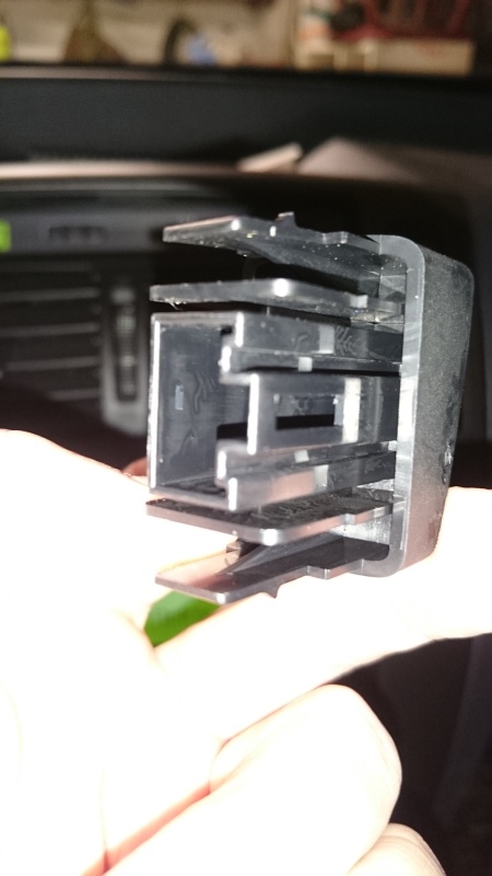

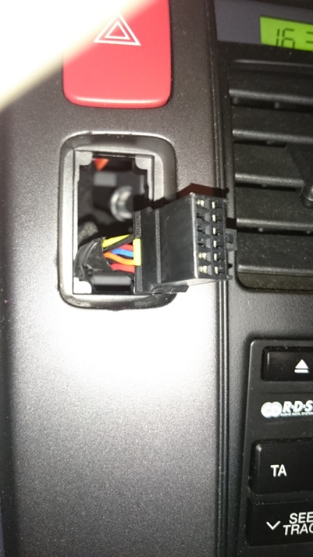

Ahoj,
Kupil som Tucson (110 kw Crdi, 4x4x) v r.2009 v Polsku. Bola tam trochu iná výbava akou nas, mam na radiu tlacitko AUX vstup (foto), po staceni ukaze NO MEDIA, nedalo mi a dnes som "vylupil" jedenu "mrtvu" zaslepku (foto)a tam som objavil konektor (foto). Nie je to príprava na USB, nemate s tým skúsenosť, či by sa tam nedal dať orginal konektor na USB čo je v "našich" autach ? Dá sa to kupit ako nahradný diel ?
Ďakujem za každé info.

AUX to spíš vypadá na vstup s konektorem jack 3,5mm
A co je to nad pravou větrací mřížkou, není to čtečka karet?
