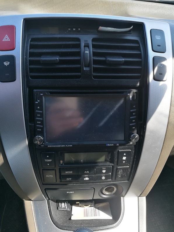

Turbopower: dá sa to a máš niekoľko možností.
Ja som to riešil tak že treba vyhodiť ten odkládací kaslík, jednu kovovú vzperu a nejako služne urezať prepážku pod 1DIN. Potom rozmerovo všetko OK.
Druhá luxusnejšia verzia je kúpiť celý nový panel na 2DIN ale možno bude stát viacej ako celé 2DIN rádio lebo sa to mení celé.
Keď sa bude dať odfotím ako to dopadlo úpravou 1DIN apnelu na 2DIN.

Napsal: 08 bře 2017, 13:17
od datam
Trochu bordel ale pre inšpiráciu postačuje.
Pri tlačidle MODE a < je vidieť kde bola pôvodná prepážka 1DIN a pod ňou bol úložný priestor. Ten musel pakes.

Napsal: 09 bře 2017, 23:33
od Matrix44
Chcelo by to originálny rámček pre 2-DIN, lebo to dosť kazí celkový dojem. Skús pozrieť či niekto nerozpredáva havarované, alebo možno na vrakovisku.
