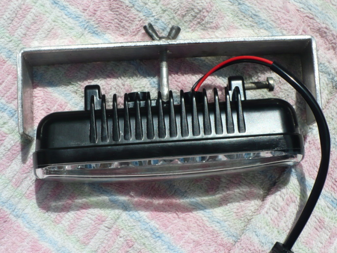

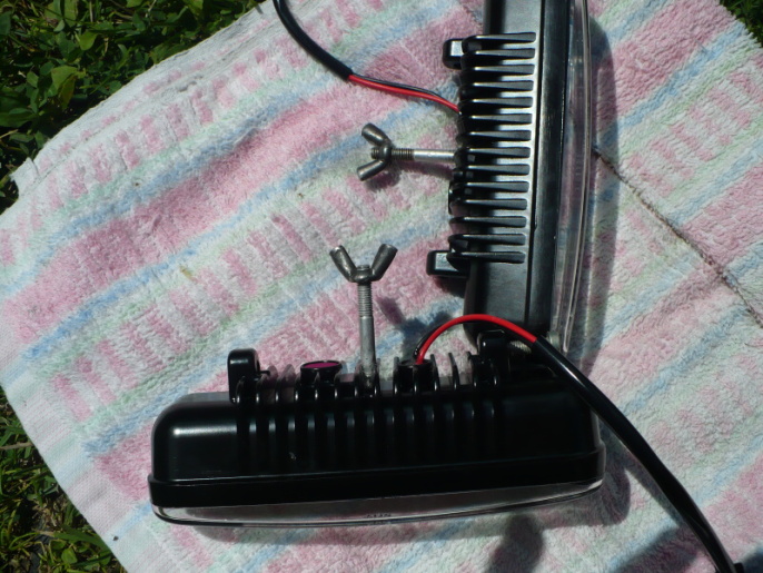

Tak jsem se rozhodnul pro světla sj-286 typ2. Našel jsem nejpříznivější cenu na netu za 1985 Kč. (http://www.dobry-obchod.cz/produkt/deta ... omologace/)
Problém je trošku s montáží, ale když je dobrý nápad tak se to vyřeší. Kdyby mě chtěl někdo následovat, tak trochu popíšu montáž:
Jelikož tyto lampy nevlezou do otvorů v černém plastu v masce, je třeba udělat přesný otvor na tělo světla. Dělal jsem to pomocí šablony z tvrdého papíru. Přiložil jsem ji na plast a udělal obrys světla. Samozřejmě raději menší a pak jemně dopilovávat, až to sedne tak, jak potřebujeme.
Pro uchycení světla jsem nepoužil dodané úchytky, ale udělal jsem si svůj kotvící bod. Ke světlu jsem přilepil epoxidem upravený šroub, který světlo přitáhne k plastu. Z hliníkového plechu jsem si udělal svěrku, která se zapře z druhé strany masky a držní světlo. Viz foto.

Při pohledu z větší vzdálenosti to září ještě více. Viditelnost určitě srovnatelná s hlavními světlomety ne-li lepší! Úplná spokojenost-doporučuji

jirivymazal vyzera to dobre.. len ludia s verziami Elegance co maju hmlovky asi narazia na problem.. niet tam moc miesta #-o

Máš recht, moc místa tam není. Taky jsem nad tim špekuloval dost dlouho až jsem to udělal tak jak to šlo. Holt se nevejdu do předpisových rozměrů vzdálenosti od obrysu karoserie a rozměrů mezi světly ale hážu nato bobek. Když deně potkavam auta s 'různejma' montážema denních světel , nekdy jsou to takový podivny diodový bludičky, tak si říkám buď v klidu, máš to homologovaný :-D

Tobě to tam takhle vlezlo nebo si musel upravovat? Mě to tam do těchto míst nechtělo vejít, když jsem zkoušel kam je dám. A jak je máš uchycený?
Jen bych měl strach z STK. Tam tě nemusejí pustit. Jinak dobry.
Re: Denní svícení
Napsal: 04 srp 2009, 00:36
od Martun
Jo, vešlo v poho. Použil jsem původni origo držáky těch světel. Jsou přišroubovany na spodni plochu toho černýho plastu. Čili v pořadi kov.držák, plast, světlo. Normalně šroub a matka a ve výsledku zkrácen kuli místu. Na STK bych stejně neprošel kuli foliím a kolům, takže to půjde "doleva" i s těma světlama. Ale zatim jsem v klidu, páč stk je ješte daleko :-)
