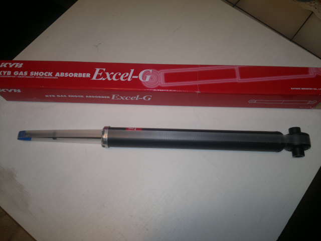

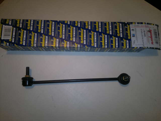

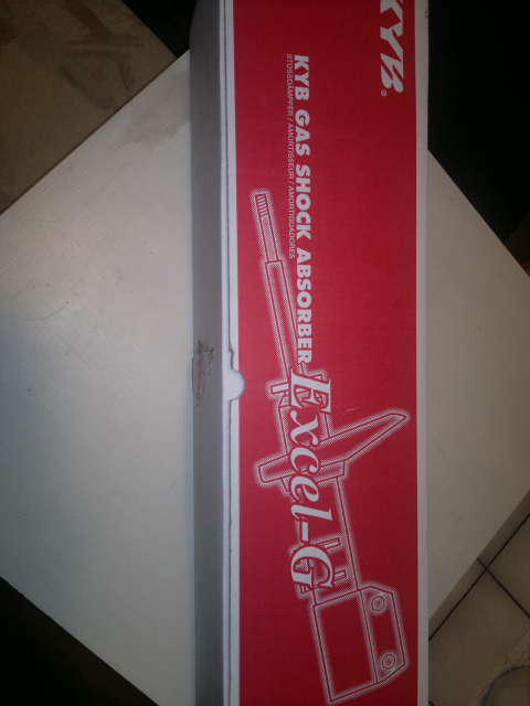

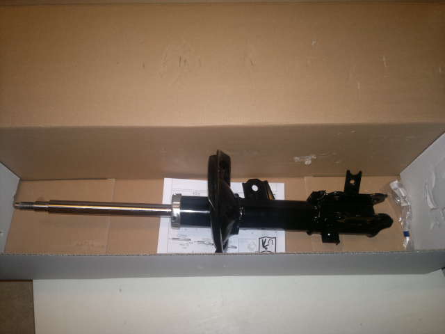

Tak mi dorazily tlumiče a stabilizační tyčky . Teď už jen počasí abych to mohl udělat. Vzhledem k tomu , že mám načatou stabilizační tyčku u PP kola , tak vyměním s tlumičema i tyčky.
Tlumiče přední - KYB - 333516 , 333517 - ( KYB , Evropa - Německo ) - cena 1499 Kč , 1399 Kč
Tlumiče zadní - KYB - 348002 - ( KYB , Japan ) - cena 888 Kč / kus
Stab. tyčky - SI - H05 , SI - H06 - ( Japanparts ) - cena 249 Kč / kus

Až to budu dělat , tak se pokusím udělat pár fotek , třeba ze zadních tlumičů
, na přední už tu návod je
