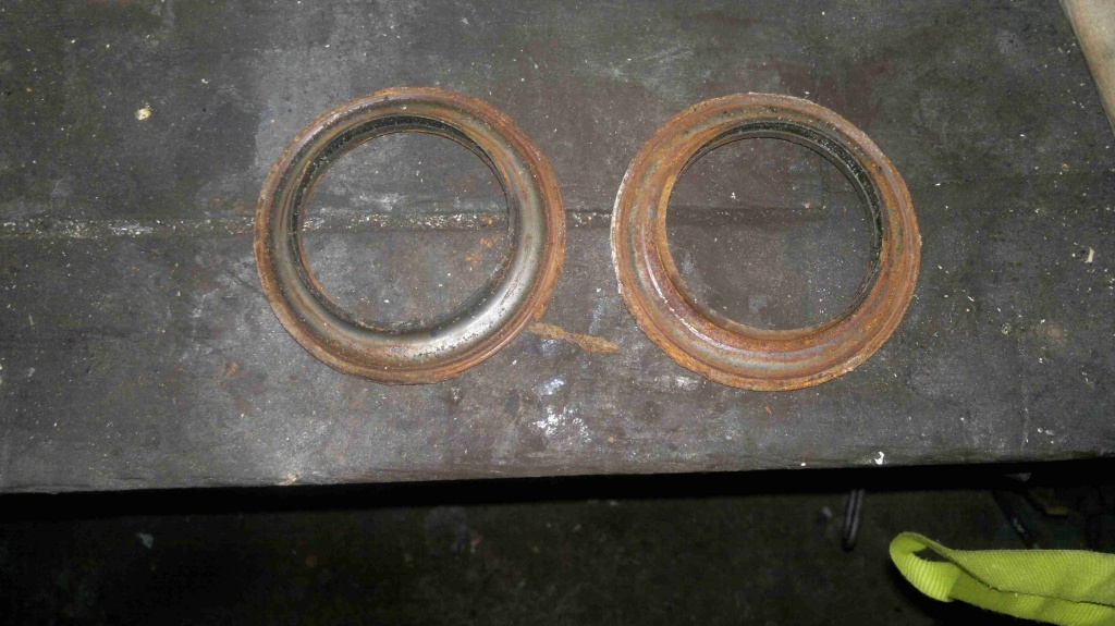

69pavel píše: pri vymene tlumicu jsem rovnou vymenil i loziska v hornim ulozeni
Ty si měl v horním uložení ložiska ?? Já tam žádný neměl ..... jen kluzáky :-k že by nějaký rozdíl u nafty a benzínu ?
A já měl přední taky evropu a fungujou druhý rok v pohodě ....
Vildo tak skutecne je to valive kluzne lozisko,mozna ses spatne dival na sve puvodni stare lozisko,podle cisla OEM se montovalo na hafo aut od citroena,peugot,renault az po hyu,kia.kdovi co ti prodali,ale spis to mas v poradku jen ti to pripadlo ze to je jen kluzne,ale kdepak je to valive.

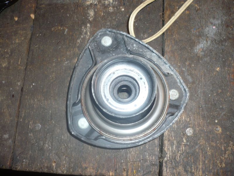

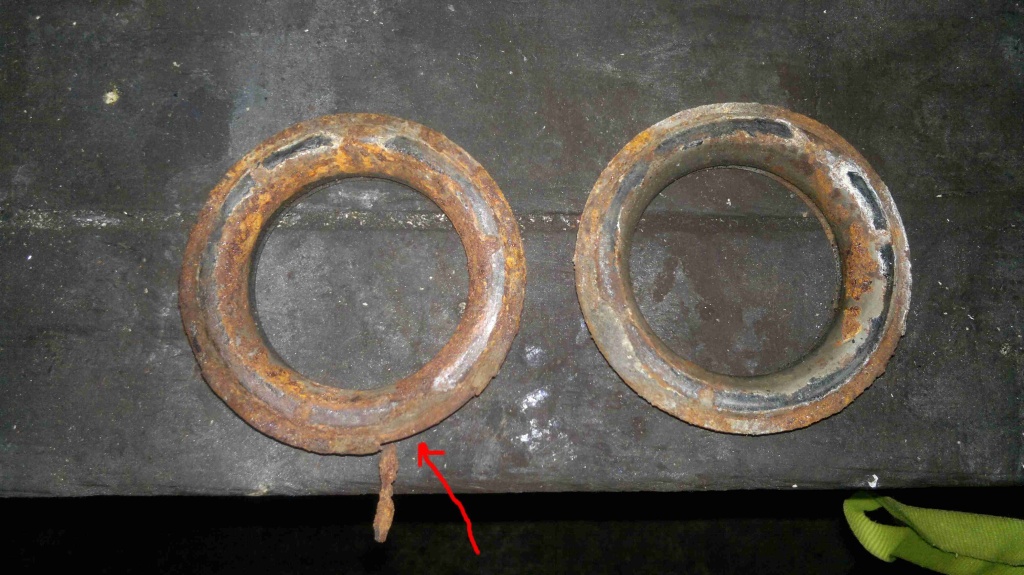

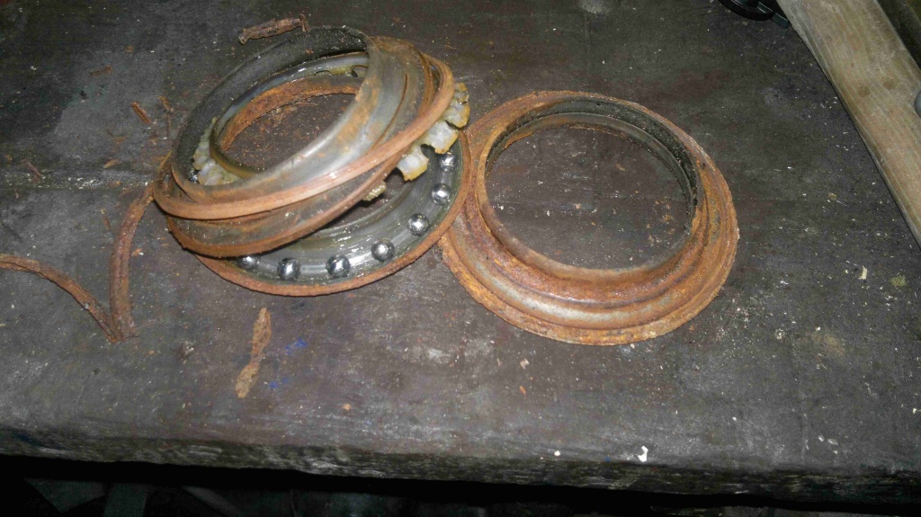

nn Vildo,pletes se,zaden kluzak, je to skutecne lozisko kulickove viz fota, v hornim ulozeni je to narazene a vypada to jako kluzak ale neni. ja to mel orezle tak jsme to vydloubli z horniho ulozeni a na jedne fotce je videt (cervena sipka) jak zalis je praskly a tama jde pote do loziska voda a bordel. dle katalogu je podle cisla OEM stejne na vsechny typy Accentu takze i ty to mas takhle jak pisi

po 5letech a 2mesicich (od doby kdy auto sjelo z linky) a pote celorocnim provozech se ani nedivim ze jsou jake jsou,kdyz jsme to rozebrali tak to vypadalo dobre ale po dukladnem vycisteni a vyloupnuti ven z osazeni se to teprve projevilo,takze vymena obou bez vahani,navic kdyz se uz delaly tlumice a nasledne i serizeni sbihavosti,tak kdo by to treba za pul roku znovu rozdelaval -ze jo.,takhle bude aspon dalsich 5 let pokoj,teda aspon doufam pri dnesni kvalite novych ND

No , tak jsou tam .... o tom žádná :oops: sice jako dvě pokličky, ale jsou to ložiska. Mě tam zmátnul ten kroužek ( vypadalo to jako grafitový kroužek ) takže jsem už po ložisku nepátral .... a hlavně jsem to měl úplně čistý, takže rychlá demontáž, složit zpátky do nového tlumiče :wink: a šup s tím do auta !! Ale asi po dovolený oba tlumiče znova vyndám, rozeberu je a pořádně horní uložení promažu měděnou, aby to takhle nevyrezlo [-o<
