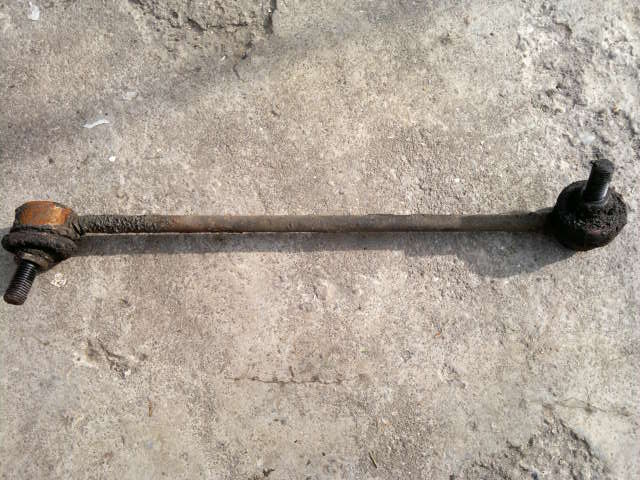

Kluci to je tak když se píše jak na běžícím pásu a zapomeneš že máš vypnutý - Num Lock - jak řekl Gandalf. Trvalo mi to celkem - 6 - hodin. Z výměny jsem nadšený , auto se chová úplně jinak , došlo k výrazné změně jízdních vlastností směrem k lepšímu , celé se zklidnilo a zmizelo to stále poklepávání a ťukání a hlavně se změnilo chování zadní nápravy , se starými tlumiči byla jízda ve čtyřech lidech docela divočina neboť zadní tlumiče se vždycky rozhoupaly a pak šly ve finále nadoraz , včera jsem jel s fotbalu dokonce v pěti lidech a já byl z toho chování auta úplně jak alenka v říši divů , prostě to tlumí jak má. Mám radost že se to povedlo a doporučuji všem kdo má ten samý problém. Ještě nahodím fotečky starých tlumičů a té stabilizační tyčky co byla totálně K.O. ale nijak se to na autě neprojevilo , žádné bouchání ani rány od nápravy jsem nazaregistroval , ale ten jen čep té tyčky byl úplně vymlácený a zcela volný. Teď ještě jestli dokáže Martun dostat to křidýlko z toho Turecka a měl bych opět důvod k radosti.

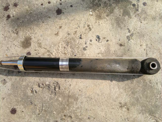

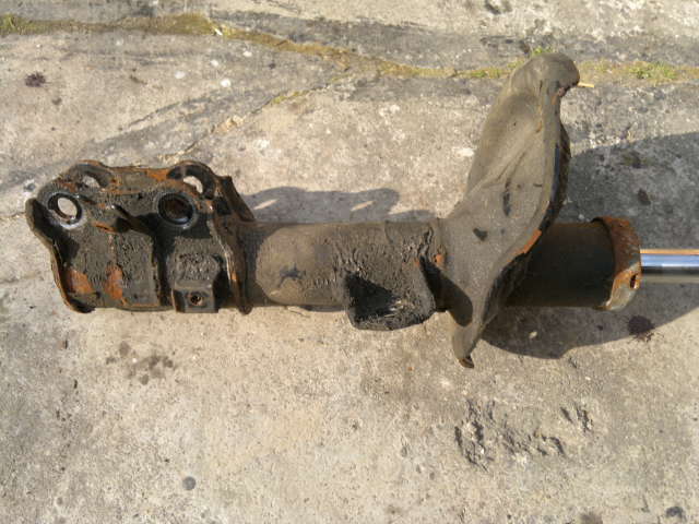

Ukazuji fotky tlumičů po 5 letech provozu , najeto 50 000 km. Na testu tlumičů nedopadly nejhůř ale jízdní vlastnosti byly dost žalostné. Na zadních tlumičích je vizitka s nějakými údaji a asi datum výroby - 27. 6. 2002 - rok výroby auta 2008 a tak si myslím , že je měli naflákaný dopředu a montovali dost odležený tlumiče. Ten zadní tlumič vypadá jako by byl nějaký vyteklý. Naopak přední tlumiče mi překvapily jak byly orezlé , ale to asi není důvod k tomu aby byly vadné. Stabilizační tyčka v místě kde je rezavý kloub byla úplně vyklepaná.

No máš je pěkný, jen co je pravda! :shock: Takhle to u mě nevypadalo..

Příspěvek od ZdeněkSvoboda »
U mě to bylo stejné jak u Bennyho :x
