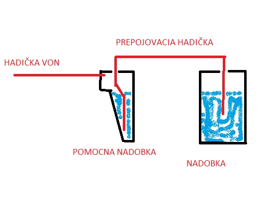

Kontroloval som chladiacu kvapalinu, mám ju tesne nad minimom (tak, ako aj minulý rok a rok pred tým....) a tak ma napadlo, prečo to nie je riešené takto:
Tá druhá nádobka by fungovala ako zachytávač kvapaliny, ked sa to prehreje a zväčší objem, a keď to ochladne, tak to vcucne naspäť (aspom časť)
- NADOBKA.jpg (35.3 KiB) Zobrazeno 1541 x

Chladiaci system je tlakovany. Je na nom len pretlakovy ventil, ktory sa otvori, ak tlak v systeme vyrazne stupne (vaecsinou z dovodu nejakej poruchy). Objem systemu je dostatocny na to, aby aj po naplneni po maximum udrzal v systeme nejaky objem plynu (vzduchu) a po zahriati na pracovnu teplotu "nepretekal". Tebou navrhovane riesenie ma niekolko problematickych miest:
- netesnost systemu --> nemoznost udrziavat kvapalinu pod tlakom - tlak vodnej pumpy by vytlacal vodu do pomocnej nadoby. Ako sekundarny problem by bolo znizenie bodu varu chladiacej kvapaliny
- trvaly unik kvapaliny z dovodu odvetrania pomocnej nadobky (po nahriati by kvapalina presla do pomocnej nadoby a tam sa ciastocne odparila)
- sposob spaetneho nasavanie kvapaliny z pomocnej nadoby
- dalsie suciastky --> dalsi mozny zdroj poruch
- zbytocnost
Pokial nie je niekde problem, kvapalina by nemala ubudat a system by mal pracovat bezproblemovo.
