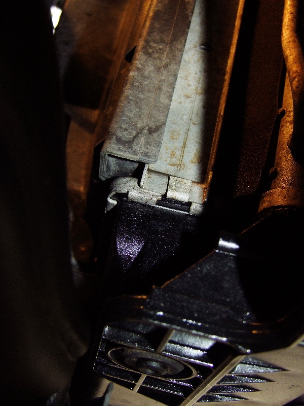

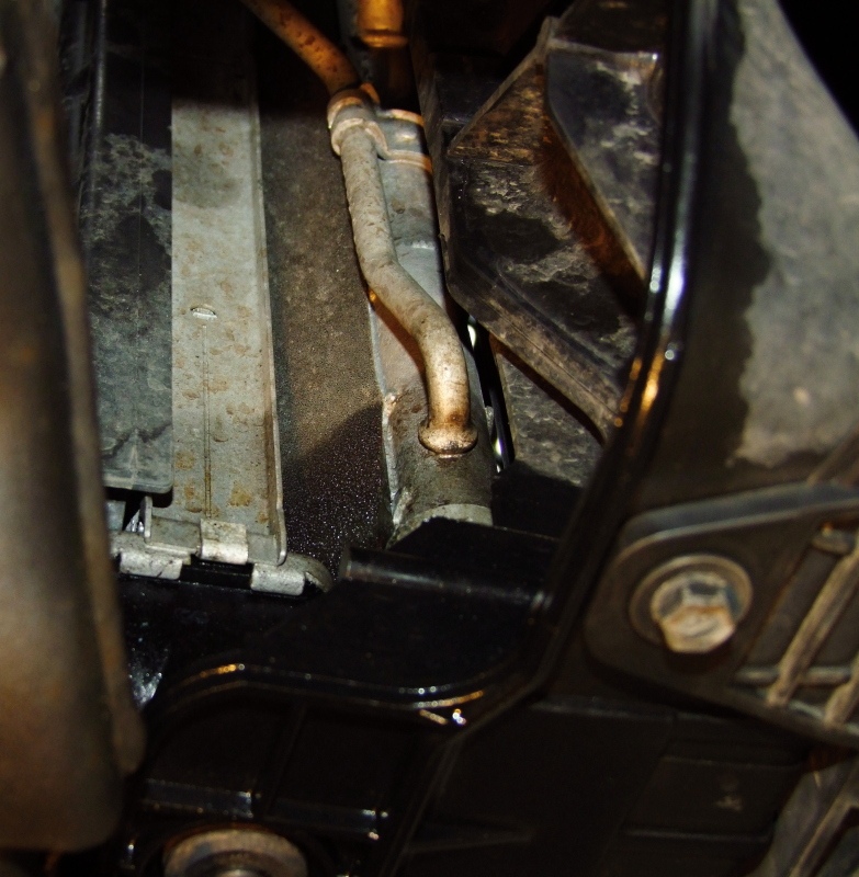

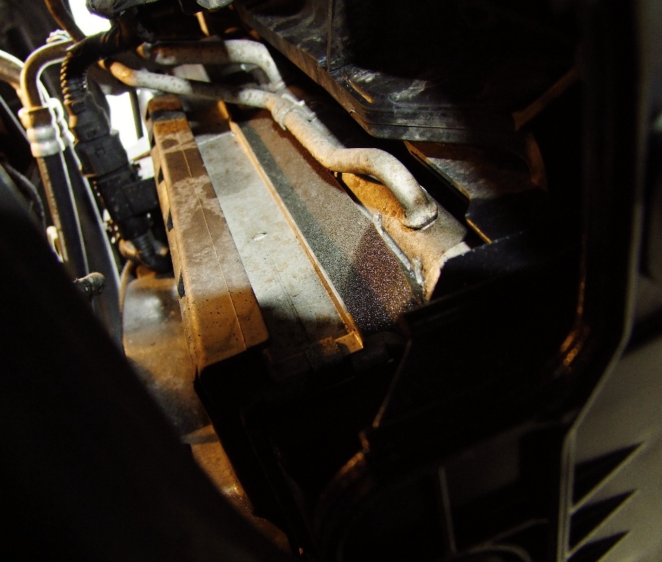

Tak takhle vypadá tekoucí klimatizace...
tekoucí klimatizace_002.JPG (249.94 KiB) Zobrazeno 1517 x
tekoucí klimatizace_003.JPG (246.59 KiB) Zobrazeno 1517 x
tekoucí klimatizace_004.JPG (247.39 KiB) Zobrazeno 1517 x

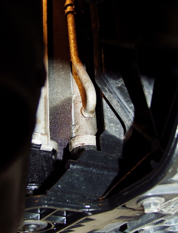

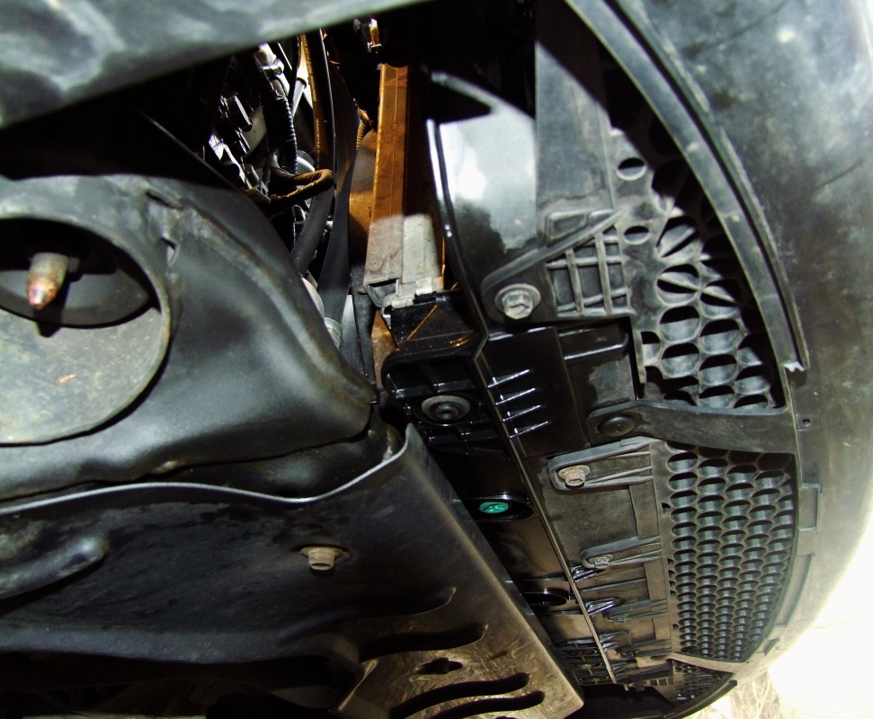

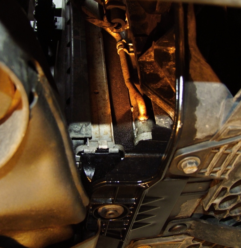

...a ještě
tekoucí klimatizace_006.JPG (247.72 KiB) Zobrazeno 1516 x
tekoucí klimatizace_010.JPG (225.85 KiB) Zobrazeno 1516 x
tekoucí klimatizace_012.JPG (246.57 KiB) Zobrazeno 1516 x

Rokolo
Chlape, ty máš teda pech.. to vypadá na olejovou stopu z média.. :-k Ale to uženeš na záruku ne?

To se teprve uvidí až se vyjádří Praha a potom bude následovat demontáž nárazníku a ohledání jestli to není od kamínku a tak podobně. V tom případě se záruka neuznává....

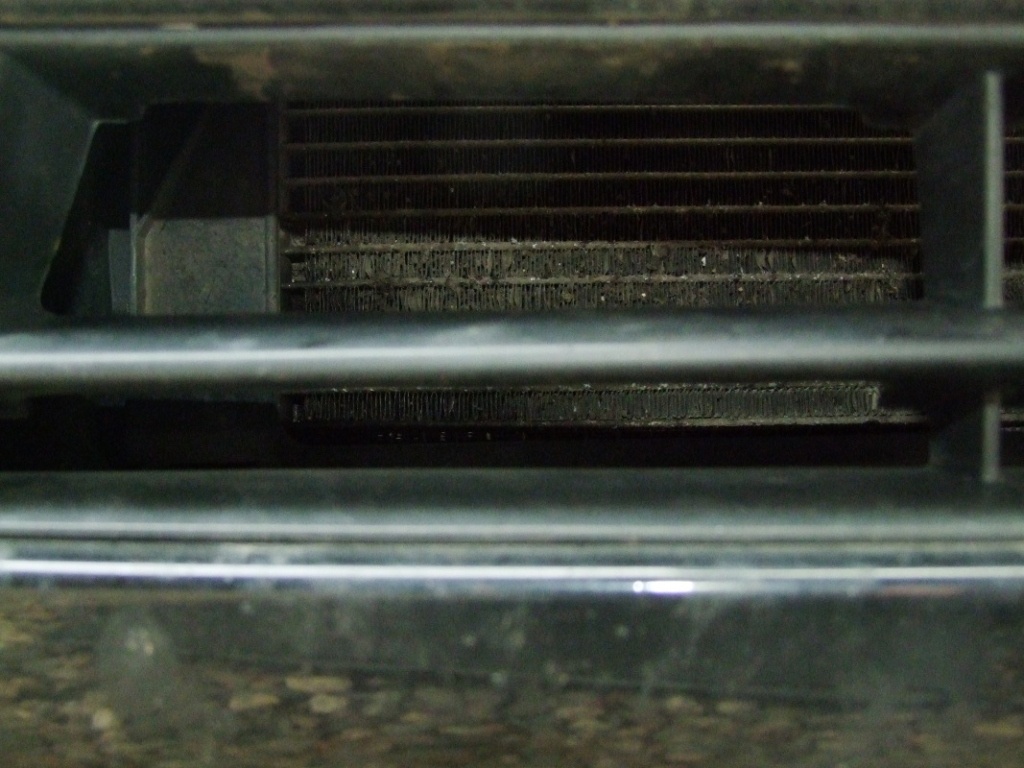

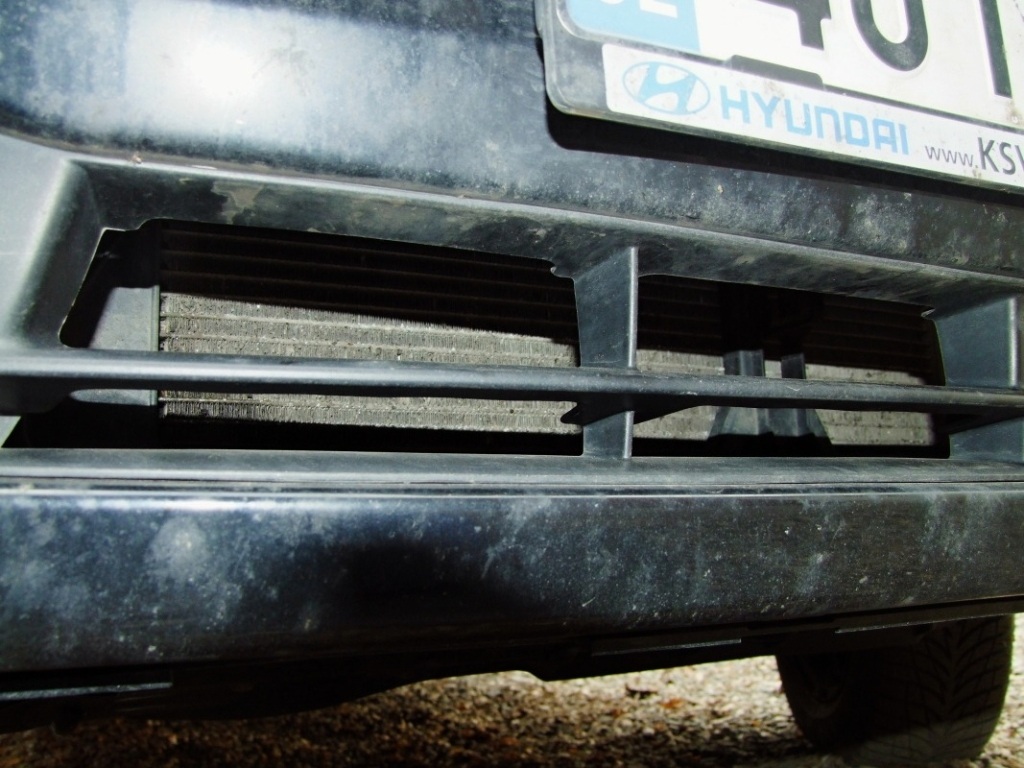

Cladič vypadá neporušen...to by mne zajímalo kudy to teče :?:
tekoucí klimatizace_014.JPG (247.13 KiB) Zobrazeno 1512 x

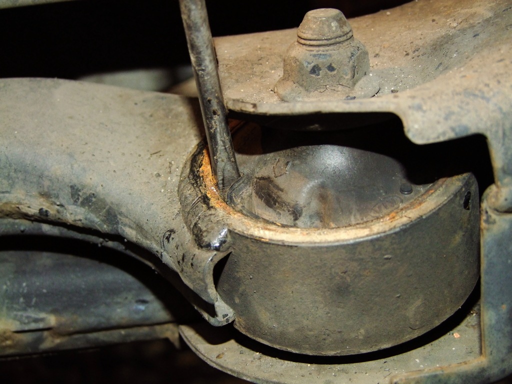

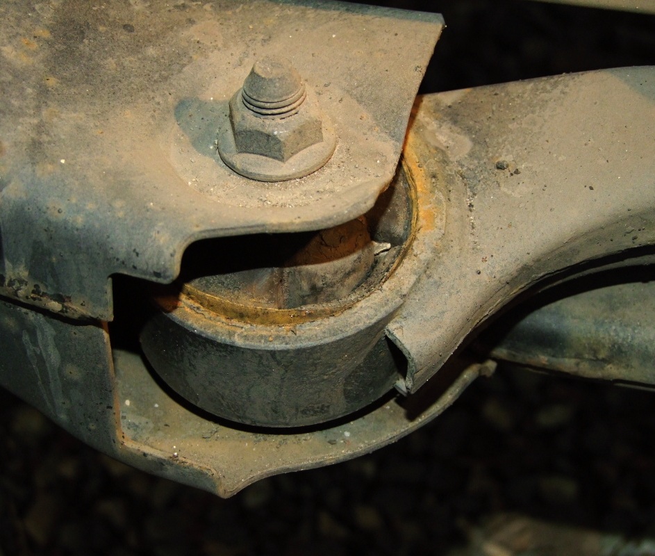

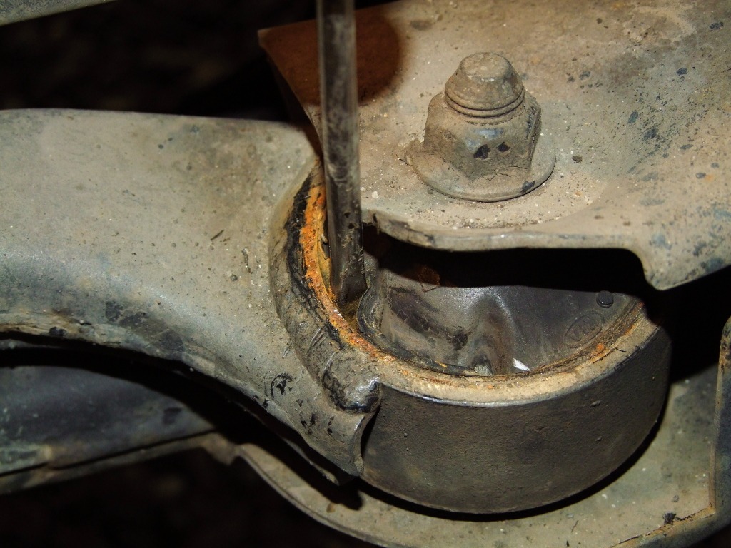

A takhle vypadají načaté silentbloky.... ](*,)
levý silentblok_002.JPG (240.17 KiB) Zobrazeno 1465 x
levý silentblok_001.JPG (255.4 KiB) Zobrazeno 1465 x

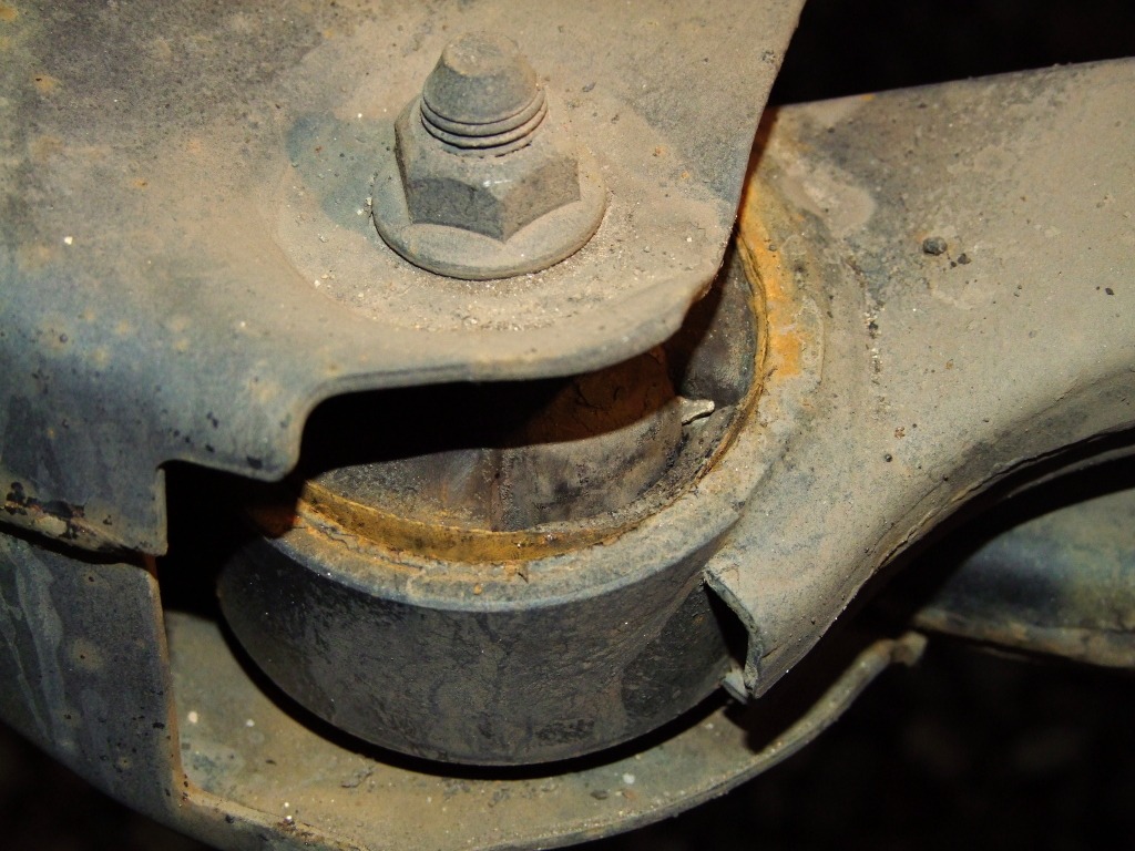

A ještě pravý, který je podle mechanika v naprostém pořádku :!:
pravý silentblok_004.JPG (246.86 KiB) Zobrazeno 1464 x
pravý silentblok_002.JPG (236.38 KiB) Zobrazeno 1464 x

Rokolo, když nastaruješ a pustíš klimu, mělo by to foukat v místě netěsnosti.Myslím tu klimu.

Aha, to jsem ještě neslyšel...někdo tady říkal, že když není náplň, tak se nespustí kompresor.... :-k To by ale asi nefoukalo nebo jo :?:

Příspěvek od Bolo »
No to nevím. Vycházím ze zkušenosti s mražáky a ledničkami.Zrovna včera jsem řešil prasklou trubku ke kondenzátoru a foukalo to tam a kompresor běžel i bez náplně. Jak to funguje u auta netuším.Ale zkusit to můžeš. Trubka se uklepala zrovna u napojení na konddenzátor jak to máš na fotce, dírka nešla vidět až po spuštění kompresoru když začal tlačit.Svařené to bylo za 2 minuty...

To jsem psal já o tom spínači, mám to tak na xantii, je tam čidlo tlaku a při úniku náplně prostě nesepne kompresor, je to ochrana proti zadření kompresoru.
Samozřejmě i u klimy je rozsah od max. množství po minimální (jako u oleje v motoru) a v tomto rozmezí klima normálně spíná a funguje, ale méně chladí. Při větším úniku a poklesu pod minimum je tam ta bezpečnostní pojistka.
