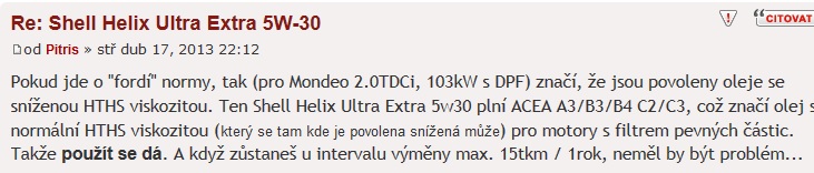

Re: Alfovo Ela :)
Mas na foru oleje.cz pres 10 stranek jen k tvymu autu, ale porad je to k nicemu.
Shell Helix Ultra Extra 5W-30 NENI olej se snizenou HTHS, ale lze jej pouzit ve vozech, kde jsou takove oleje predepsane, nemohl by totiz jinak plnit C3.
Takze znovu - HUE plni normu Hyundai, je v souladu s mazacim planem pro Elantru, je pro ni VHODNY, nicmene ne nejidealnejsi- tzn. existuji vhodnejsi oleje. A rozhodne motoru nemohl nijak ublizit.
Pro jistotu jsem pres google vysosal, co na to tvuj olejovy guru, kdyz ode me je to k nicemu. To forum te akorat zbytecne vyschyzovalo, ale za spatnyho budu ja
Btw, az na desaty strance jsi jim objasnil, co je HUE, tak to bravo, asi si tim mesic lamali hlavu

Hezkej pokus
Sam sis ale odpověďel - lze jej pouzit ve vozech, kde jsou takove oleje predepsane. Takze znovu specialne pro tebe: Ja takovy olej predepsany nemam. Vůbec tedy nectes co pisu.
Hlavne, ze mas potrebu porad rejpat. Ale když te to bavi...

To je fakt marny.
Tak aspon netvrd, ze ti tam lili olej se snizenou HTHS, kdyz to neni pravda. A ze na nej motor neni konstruovan
Btw, pro Citroen, Skoda a Dacia tenhle olej IMHO nepouzivali
Ty vubec nechapes, ze zaklad oleje je stejnej, jen jsou v n prisady pro splneni C3. A na film na stenach to vazne nema vliv
a 5w30 je pro nass klimaticky pasmo zcela v poradku.
