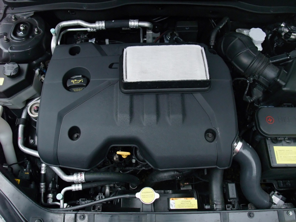

Můžeš trochu líp popsat ty předfiltry, kam konkrétně jsi je dal a z čeho udělal?

Taky mě ty předfiltry celkem zajímají.
A nepůjde teď do motoru méně vzduchu??? Když už tam budou dvě "překážky"?

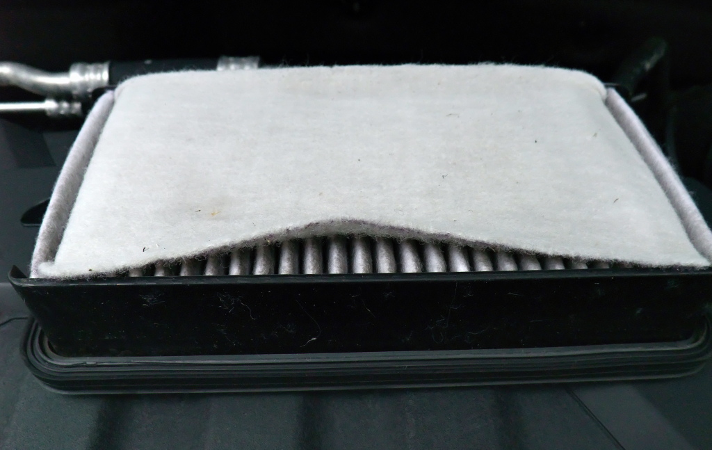

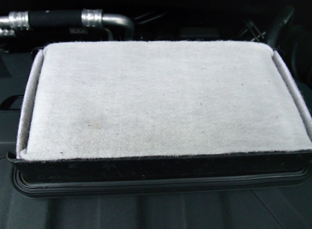

Přiložil jsem raději foto, než to složitě popisovat. Před zimou jsem to už použil na kabinový filtr a zatím spokojenost. U kabinového filtru je to trochu složitější....tam jsem musel použít k přichycení filtru oboustranně lepící pěnovou pásku...stačí dva malé proužky na vzdálenější straně filtru, to aby se předfiltr při zasouvání do šachty neshrnul. Pasuje to tam tak akorát...... Jako materiál jsem použil filtr pro digestoře od Trend Line za cca 100,-Kč. Nastříhat lze z toho několik kusů. Co se týče zmenšení průchodu vzduchu, tak jsem nic nezaznamenal ani u jednoho z filtrů........

Jo ahá.. jak jednoduché... =D>
