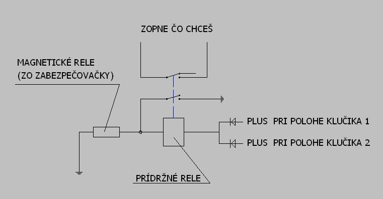

Tam stačí dať prídržné rele-jednoducho :
ak mám klúčik otočený v spinacej skrinke a priložím "magnet", zopne sa to a zostane zopnuté.
Výhoda:
po vytiahnutí klučika to automaticky spadne do stavu stráženia (nemusíš nič zapínať).
Najlepšie je kombinovať to s Led diodou- aby zhasla po priložení. Pokial nemáš vizualny kontakt, nemôžeš vedieť či to zoplo.
Výhoda:

Napr.:
- MAGNET.JPG (20.53 KiB) Zobrazeno 2818 x
