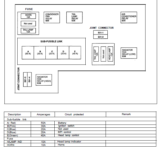

Re: A je pryč...aneb Černej ďábel v rukou Kulla opravitele ;)
Hele mrkni na relátko D a nebo možná B v pojistkách v motorovym prostoru viz obrázek... jestli tam najdu eště něco, tak ještě ozvu... tahle varianta s relátkama mne vůbec nenapadla.
Mimochodem, ten startér je fakt přes relátko
Ale to jenom spouští startování
Díkes! Tak tenhle obrázek jsem hledal v těch servisáckejch manuálech a nějak jsem ho nenašel
V autě mám totiž krytku relátek krásně přemalovanou stříbrnou barvou, takže popisky si nepřečtu
Napadlo mi to právě v souvislosti s tím, že většinou po chcípnutí netočí startér a musí se párkrát prošlápnout spojka. Taky je mi divný, že se Scoupáč nenechá roztáhnout. Jako kdyby tam byl nějakej ochrannej obvod, který nenechá motor naskočit...
Vzpoměl jsme si totiž, že když mi přestala spínat sahara a já šel po čidle, bylo to nakonec relátko...spínalo, ale ten fosfobronzovej plíšek byl vyhnutej, takže sice seplo, ale bez kontaktu...
