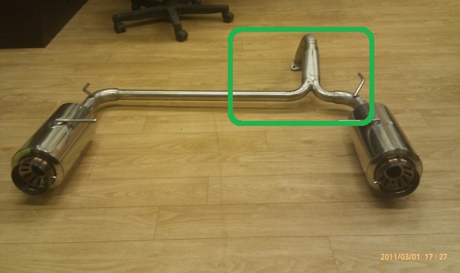

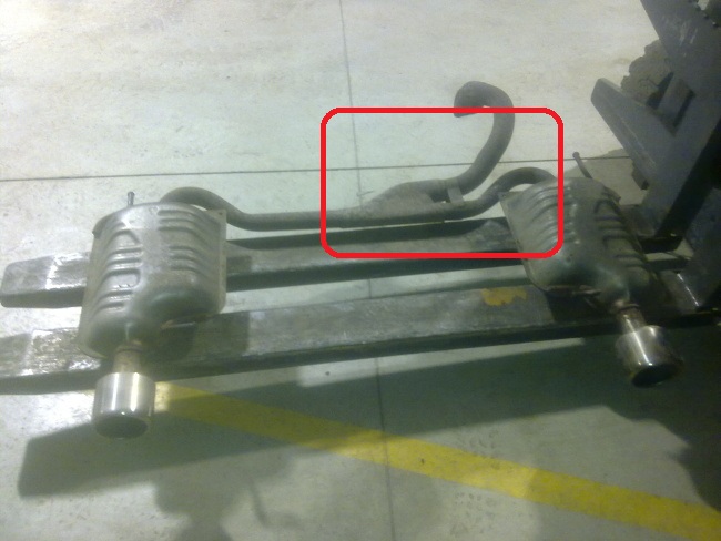

Přikládám dvě fotky. Na první je originální potrubí a jeho složíté zakřivení a rozdvojení (označené v červeném rámečku).

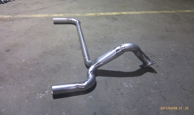

A na druhé fotce je potrubí které jsem vyrobyl a myslím si že má méně komplikované tvary a určitě i rychlejší odvod plynů.
Rád bych kdyby každý posoudil která varianta se mu líbí více..
