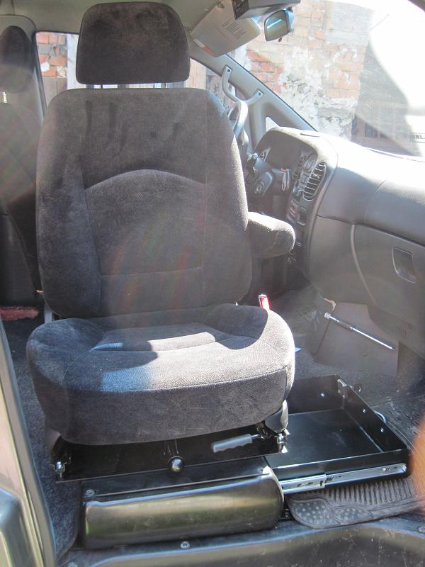

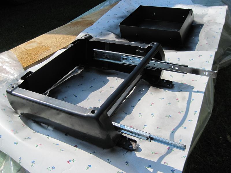

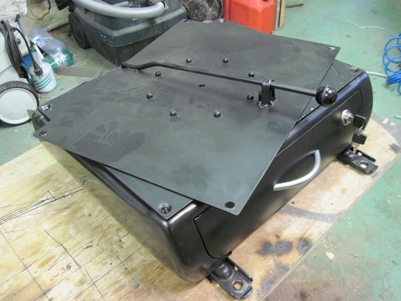

Tak si konečně můžu odškrtnou položku na seznamu úprav a to otočná sedačka spolujezdce a prostor pod ní :D/ . K otáčení jsem nejdřív chtěl použít otočnou desku z camperu Ducato, která se dá koupit jako příslušenství. Je docela drahá a vyžadovalo by to tolik dalších úprav, že se mi vylpatilo udělat si vlastní (ve srovnání omnoho jednoduší). Taky jsem chtěl využít lépe prostor pod sedačkou, něco trochu praktičtějšího než ten stupidní plastový šuplíček. Posvařoval jsem si tedi šuplíček vlastní z 2mm plechu a na zámek, není to tedá žádný trezor, ale aspoň něco. Otočná deska je z 3mm plechu, ale jak jsem záhy zjistil budu ji muset dovystužit (když se do sedačky pořádně opřu, trochu pruží). Sedačka se mi úpravou zvedla o 12mm což je zanedbatelné. Jinak vše funguje skvěle.
To Oltciťák: Jane Kang stále nic. 1.e-mail dostala 14.4. a včera tedy 19.4. jsem se připoměl 2. e-mailem. Stále čekám :(

Skvela praca Karle =D>
PS pockame este,idu sviatky,po sviatkoch sa do nich opreme :oops:

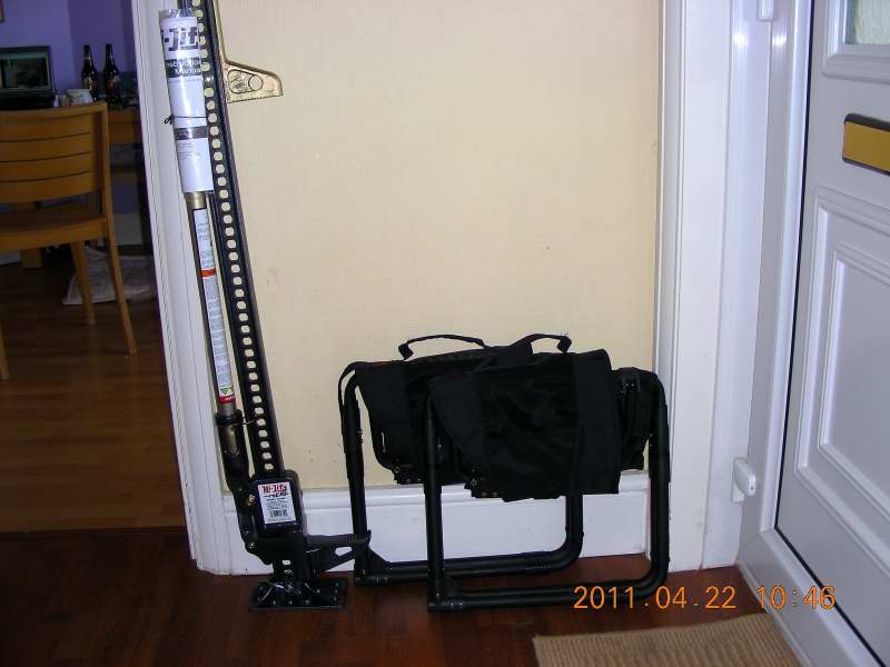

Takze veci dorazili v rovnaky den,ostal som prekvapkany,ze aj z Nemecka to dorazilo tak rychlo,zvycane to ide viac ako tyzden. Tie stolicky su bombove,stale mi nebolo jasne ako sa z podorysu 40x40x6cm v zlozenom stave dostane plnohodnotna sedacka s podruckami,potom som pochopil,ma to teleskopicky vysuvne operadlo.Velmi sofistikovane riesenie,material pevnostna,tenkostenna ocel,ocelove nity. Vypada to tuze dobre,ved aj za tie prachy,hmm.... Hi-lift je original,ziaden cinsky smejd,nemienim riskovat,ze mi niekde spadne na hlavu [-X

Za co to budeš zvedat?
STAREX 4x4..... trochu nahóru a MT pneu
oltcitak
Příspěvky: 1831
Re: Starex 4WD-upravy na kemping,a ine vylepsenia...
Příspěvek od oltcitak »
za kolesa,mam k tomu aj nadstavec na uchytenie na kolesa a neskor,ked budem zakryvat podvozok,tak budu pevnostne prahy,vzadu budu uchytne body na taznom zariadeni a vpredu tiez zachytne body(skryte pod jestvujucim naraznikom-zvonka standartny vzhlad,znutra vystuzeny) nateraz mi staci,ze ked ostanem visiet niekde na bruchu(dost casto) tak pridvihnem kolesa,vypodlozim a idem dalej :D neskor este chcem vyjazdove lyziny urobit(umiestnene budu pravdepodobne na zadnom nosici) Hi-lift bude vedla praveho zadneho podbehu na spodku kuchynskej linky-lahko pristupny a vyberatelny,umiestneny na podlahe kvoli tazisku+ostatne vyprostovacie veci:gurtne,sekly,ocel.lano,retaze,pacidlo,sekera,pila)
