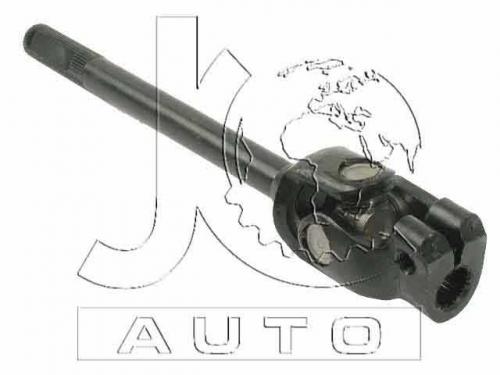

Mně drnčí volant jako kráva, když jsem teď dělal rozvody a jiné věci, řekl jsem jim, ať se na to podívají. Dělá to kloub sloupku řízení, je to nějaké vyčochtané a v servisu mi řekl, že ten díl stojí 6500 Kč, za takovou zkur... tyčku dlouhou snad 30cm. Snažím se ten díl najít na netu a konkrétně na i30 se prostě nic nedá najít, přitom na kterékoliv jiné auto to stojí kolem 1000 Kč, i na auta za miliony. Buď jsem uplně blbej, nebo Hyundai je, co náhradních dílů týče, největší ojeb mezi výrobci aut.
Nekupoval už tohle někdo za svoje?
Vypadá to cca takhle, akorát tohle je na Infinity za 1100 Kč a ne H i30 :(

podle part-number by to melo byt toto http://www.koraps.com/shop/item.php?it_id=322771
http://www.2chance.ru/product/kardan-ru ... undai-i30/
neni to zrovna nejlevnejsi,ale urcite ne 6500Kc :-)

hmmm, to na tom druhém obrázku je přesně ono, díky moc, pomůže mi to s hledáním, ten zvuk už mě vážně štve, na českých silnicích má člověk pocit, že se to auto musí rozpadnout :D
Jsem udělal pár fotek ještě :) Zajímavý je, že to prostě nemůžu najít na jediném českém shopu, akorat vrakoviště to mají za 600 Kč a tohle vypadá i jako nové:
http://bazar.automedik.cz/AMD3869757115/kia/ceed
edit: Ještě jsem prolezl fórum, kde jeden člověk psal zkusit víc zasunout ten tisícihran, tak jsem to udělal, ta matka byla dost povolená, takže se asi uvolnil, tak o 50% se ten hluk snížil a je to aspoň snesitelnější.
