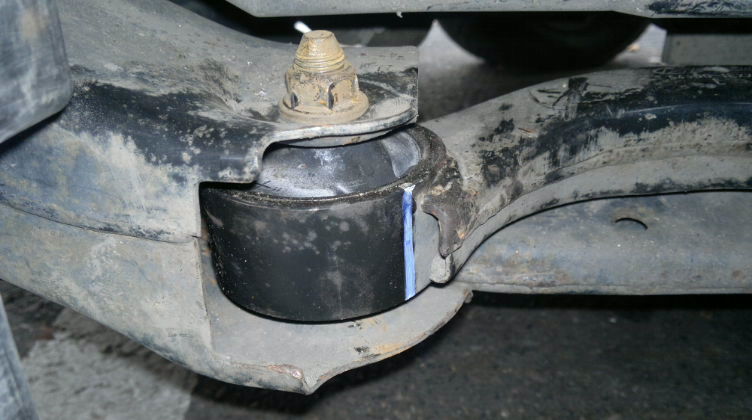

Pánové ještě jedno foto. Udělali mi tam značku, kde byl původně silenblok (teda šipka) směrově umístěn.. Foceno pohled zepředu, tzn foťák za kolem..

A tady je vidět přesně to, o čem tady celou dobu píšu .... celý závit je na sucho ](*,) a vrácená stará ožvejkaná matka [-o< takže až za dva roky pojedeš ke kámošovi znova na výměnu silentbloku, tak bude opět nadávat na zarezlou matku .... kterou ovšem sám nemáznul grafitkou nebo mědí :roll: a nedá se povolit ...
Na dílně jsme vždycky měli krabice, kde byly nové matky a šrouby všech možných rozměrů a vintů .... :idea:

No vidíš to, toho jsem si ani nevšimnul... :shock: myslel jsem že orezlá (ta změna barvy oproti ostatním částem) byla z důvodu toho že ji polejval těma různejma sajrajtama..

martine na rameni mohla byt jen barevna znacka ktera postupem casu vzala rzi za sve

Ale jo .... na kofolu se pamatuju taky a taky na pokusy s žiletkou nebo pérovkou, která se v ní za pár dní rozpustila .... ale v tomhle případě o ni přece vůbec nejde [-X tady jde o to, že " mechanik " nejdřív nadává na zarezlé matky, které nejdou povolit .... a pak tam sám ožvejkanou matici vrátí zpátky a ještě k tomu na sucho :roll: tak nějak nechápu, na co nadával .... za takovouhle práci, by mě mistr zafackoval uši do hlavy !!! Nepamatuju si, že by jsme vraceli na původní místo, povolováním poškozené matky nebo šrouby .... docela bych ho chtěl vidět, na koho bude za pár let nadávat, až se opět budou silentbloky měnit :wink: už ho slyšim .... kterej blbec tady nechal zareznout tu ožvejkanou a nenamazanou matku ](*,) jednoduchá odpověď .... no přece já !!!

Ale jo, pánové, máte pravdu. Ale na jeho obhajobu musím říct že je to hlavně lakýra! A toto vše je nadstavba, umí vše, auto dokáže rozebrat a zase složit.. ale náhradní matky těžko bude mít na skladě.. :wink: Takhle barvu, to jo, ale takovýhle věci těžko.. leda ještě horší z již vyřazených dílů od různých aut.. Tož asi tak.. :lol:

Marťas .... ten silentblok je udělaný dobře, o tom není pochyb .... ale není to dotažený a já k takové práci budu mít vždycky připomínky ... to už je profesionální deformace :roll: jsem prostě ze staré školy a vždycky za to budu rád. Dneska to už prostě není o řemesle, ale o vyměňovačích .... vyměníme a nahradíme :roll: osobně bych tam takovouhle matku nedal ani náhodou [-X to i kdybych měl sednout do auta a zajet třeba do Hornbachu koupit nové :wink:
