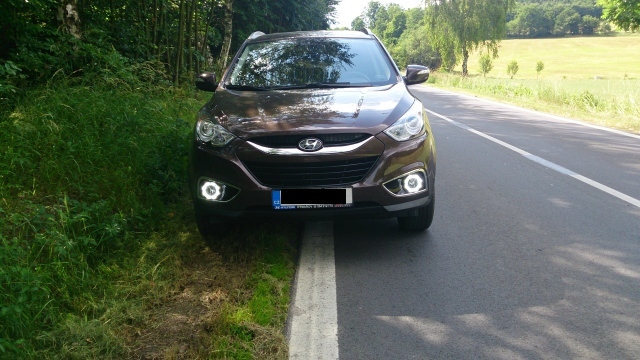

Já jsem si vymyslel a zapojil vlastní systém. Stačila k tomu tři relátka, pár fastonů, drát. Pracuje to jak má, po nastartování se rozsvítí DRL, při další poloze přepínače svítí parkovačky atd. Svítí sice i zadní, ale mám tam 4xLED, takže to neřeším.
Princip je ten, že relé ovládá napětí z pilotního osvětlení, tj. modré osvětlení přepínačů od druhé polohy přepínače světel výš. Nejlépe je přístupné z tlačítka LOCK nad levým kolenem otvorem od pojistek. Relé bez napětí mají přívod napětí k potkávacím světlům přivedeny na přepínací kontakt odkud jde napětí na DRL. Po zapnutí podsvícení tlačítek se sepnou a přepnou napětí do světel. Znamená to přerušit přívod k potkávačkám a do cesty vložit relátko na každé světlo + na parkovačky. Kdo by měl zájem, můžu podrobně popsat. Lze umístit do krabičky velikosti mýdla a vyvést jen dráty. Vcelku banální přečůrání sofistikované elektroniky.
- ix.35drl.jpg (141.99 KiB) Zobrazeno 4906 x
