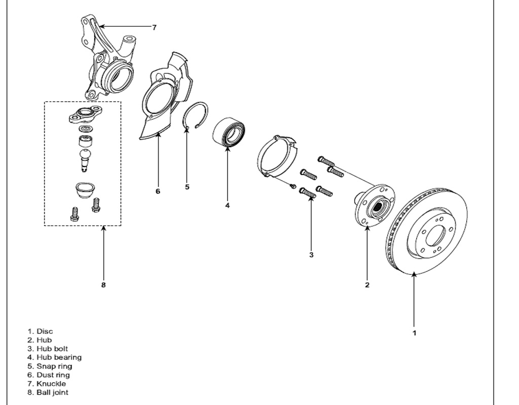

Potreboval by som poradiť. Hučalo mi ložisko na pravom prednom kolese. Jazdil som na ňom ešte nejakých cca 300km. Potom som ho dal vymeniť. Po výmene po 100km,som zaznamenal slabý zvuk v kolese,išiel som znova do servisu,tam dali auto na zdvihák a zistili,že koleso sa kýve. Zase to rozmontovali a zistili sme,že je znova chybné ložisko. V servise to zobrali,že to bol asi chybný kus od výroby a dali tam nové. Ale po 100km sa chyba znova zopakovala.Zase servis,všetko mi poriadne skontrolovali,všetky časti boli pevné,len v ložisku bola zase vôľa a tým pádom sa kývalo celé koleso.
Bol som v servise pri tom,keď to rozmontovali,aj keď nalisovávali nové ložisko,lebo som chcel vidieť,či to robia dobre. Všetko bolo OK. Po zmontovaní držalo koleso pevne,nekývalo sa. Po prejdení cca 100 sa chyba znova objavila. Takže 3 krát menené ložisko,3 krát tá istá chyba. Koleso sa kýve,má výkyv nejakých 0,5cm a pri dobrzďovaní mierne hučí a pri vysokej rýchlosti vibruje volant. V tom servise si s tým už nevedia rady,bol som aj v druhom,tam mi to znova kontrolovali,všetky časti sú vraj v poriadku (poloos.atď...) a že vraj zase vymeniť ložisko a potom sa vraj uvidí,že potom by sa začali meniť druhé veci. Nechcem to riešiť metódou pokusu a omylu,že niečo sa vymení a bude sa čakať,či sa chyba znova objaví a vrážať do toho zbytočne peniaze. Mal už niekto z Vás skúsenosť s takýmto problémom.
Budem vďačný za každú cennú radu.

Skusil by som vymenit aj náboj, nielen lozisko. Mozno nesadne dobre lozisko do náboja a preto sa rychlo znici.. alebo fakt neskutocná nahoda ze si natrafil na chybne kusy lozisk. Skusal si aj znacku FAG?

mikodim píše:Skusil by som vymenit aj náboj, nielen lozisko. Mozno nesadne dobre lozisko do náboja a preto sa rychlo znici.. alebo fakt neskutocná nahoda ze si natrafil na chybne kusy lozisk. Skusal si aj znacku FAG?
Prvé ložisko som si kupoval sám to bola značka FAG. Ďalšie dva kupoval autoservis to bola značka SKF.
Kupujem radšej drahšie značky,nech to vydrží FAG a SKF sú niekde v strede aj cenovo sú na tom rovnako.
Tiež som nad tým rozmýšľal,že keď bude najhoršie,asi budem musieť kúpiť aj nový náboj,neviem nakoľko ma to vyjde.
A je tu tiež možnosť,že bude chybná časť v ramene,to lôžko,do ktorého sa nalisováva ložisko (viď obrázok v prílohe). Jeden automechanik sa vyjadril,že môže byť elipsovité a preto sa ložisko časom vykýve,ale to sa nedá zistiť,iba kúpiť nový diel :(. Takže teraz neviem.

treba zmerat hádzavost naboja. Nový naboj stoji mozno od cca 20e, samozrejme druhovýroba.

mikodim píše:treba zmerat hádzavost naboja. Nový naboj stoji mozno od cca 20e, samozrejme druhovýroba.
A ako to zmeriam alebo kde takéto veci robia?

Pouziva sa na to original sada na meranie, ktora sa pevne uchyti, toci sa nabojom a mikrometer meria hádzavost.. Da sa vyrobit aj doma ale asi najlepsie bude nejaky servis ktorý posudi ci je hadzavost este v norme alebo uz je nad normu.
takto nejak to vyzerá :
