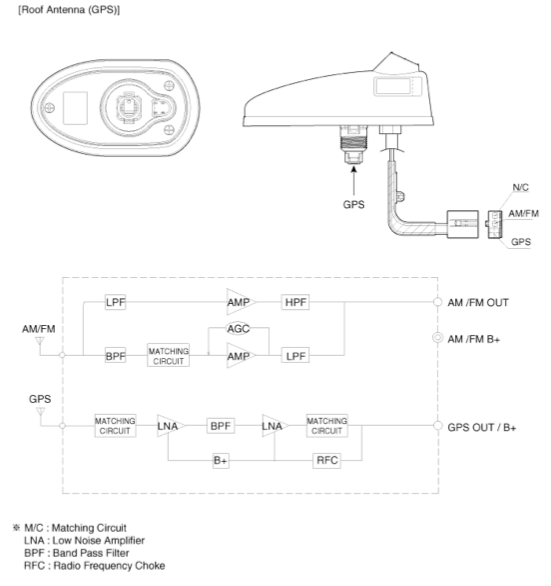

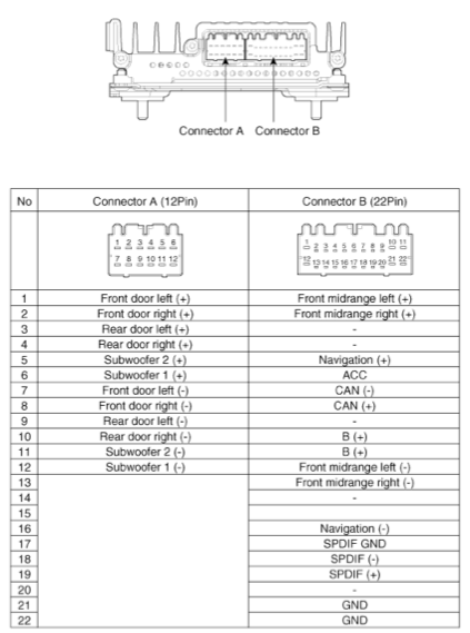

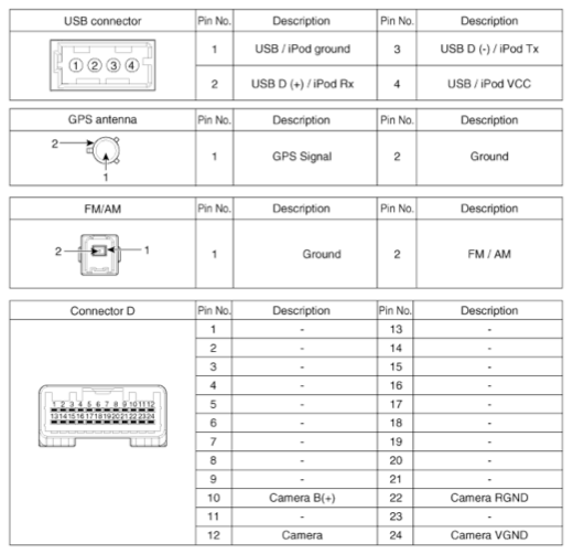

Jendas píše:Ahoj ,mám možnost koupit origo navi. Nevíte někdo jak je to s gps modulem? Je uvnitř navi nebo externě. Co gps anténa? Budu ji asi muset dokoupit a ten gps modul pokud není uvnitř tak také. Máte někdo přehled o cenách těch věcí. Dík
Myslím, že ti bude stačiť k NAVI GPS anténa, ale ja mám k NAVI pripojený ešte ext. zosilovač. Pozri obrázky. :P

Ešte zosilovač a anténa.

Díky vypadá to na koupi jen gps antény. Jsi mě potěšil. Zítra jdu do :hyu: tak doufám že mi neřeknou že potřebuji ještě nějaký kábl za 2500kč. [-o<
