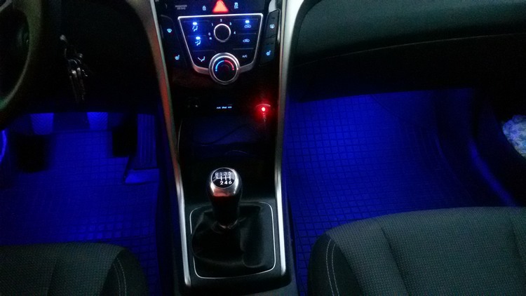

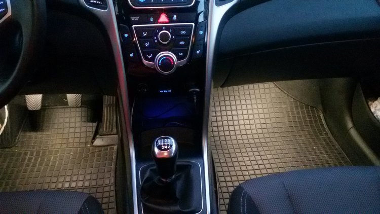

Po dlouhé době jsem měl čas si pohrát s autem, tak jsem udělal nasvětlení prostoru nohou. Po odemknutí svítí bíle, po nastartovaní se přepne na modré. Modrá barva jde vypnout, ale je dostatečně tlumená aby nerušila. Po vypnutí zapalování se zase rozsvítí bílá. viz foto.
vorlajz
Příspěvky: 9963
Re: i30 kombi Hazel Brown
Příspěvek od vorlajz »
Bony... řekni, jak na to... to bych taky chtěl, je to super... ;)

To vyzerá vážne skvele. Daj menší návod, ako na to...

Je to jednoduché, dva 5cm modré led pásky, napojeny na el. zapalovače a dva krátké bílé led pásky napojeny na osvětlení interiéru. Po odemknutí se rozsvítí bílé pásky, po nastartování zhasnou a rozsvítí se modré. Celé je to zprovozněno i s pájením za cca 40 min. Už se do toho někdo další pustil?
