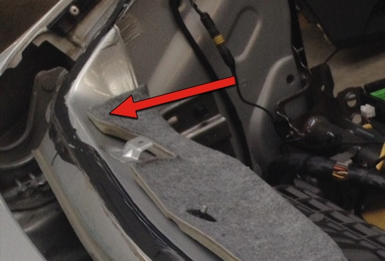

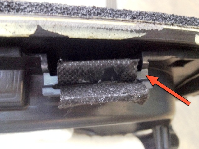

OK, takže tá časť palubovky čo sa nasadzuje na tie kovové držiaky na karosérií je plastová. Prikladám obrázok so šípkou ukazujúcou material, čo sa mne javý ako kovový. Tá časť na ktorú ukazuje šípka je zrejme naozaj kovová, ak by to bol plast, bolo by to veľmi slabé miesto. To čo sa ukrývá pod textilnou páskou bude plast. :P
Otázkou teraz je prečo sa ťukanie vracia? Bude to asi odlepením/predratím textilnej pásky. Keďže ťukanie po oprave na čas prestane (u mňa na 2 týždne), je zrejmé že zdroj ťukania je určite v kontakte držiakov na karosérií a ich protikusov na palubovke.
Som veľmi zvdavý v akom stave budú tie textilné pásky, keď sa to rozoberie. :P
Ja pravdepodobne oblepím najskôr obe kontaktné časti (aj držiaky na karosérií a aj ich protikusy na palubovke) niekoľkými vrstvami el. pásky a na to nalepím opäť na oboch kontaktných miestach textilnú pásku. :wink:

neviem neviem, podla mna je to plast. Vsak uvidime ked pojdes do servisu na opravu....

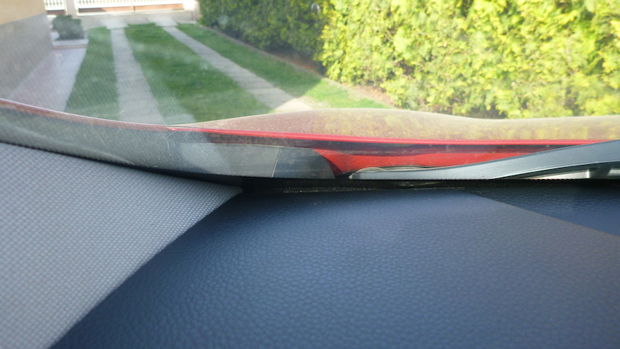

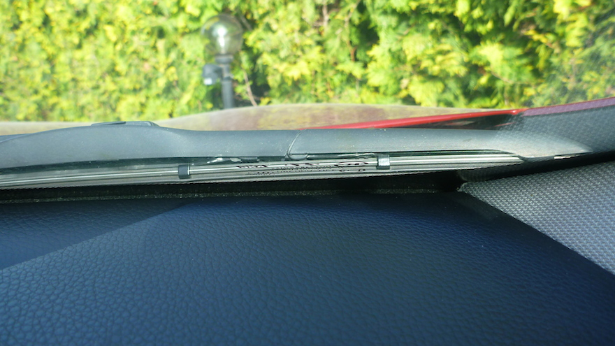

Myslel som si, že ťukanie môže spôsobovať aj palubovka dotýkajúca sa o sklo. Nie je tomu tak, palubovka sa dotýka o sklo nepriamo cez penu prilepenú o palubovku a tá určite ťukanie nespôsobuje.

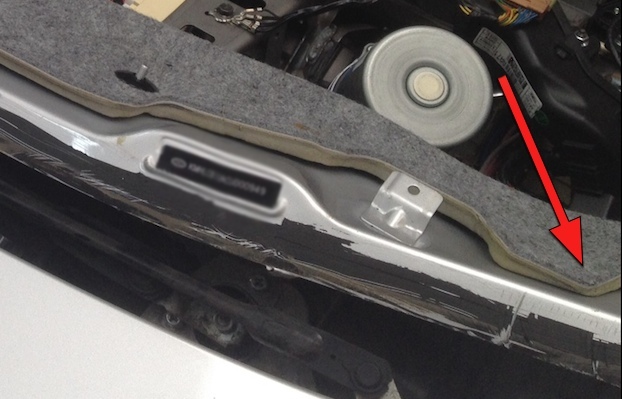

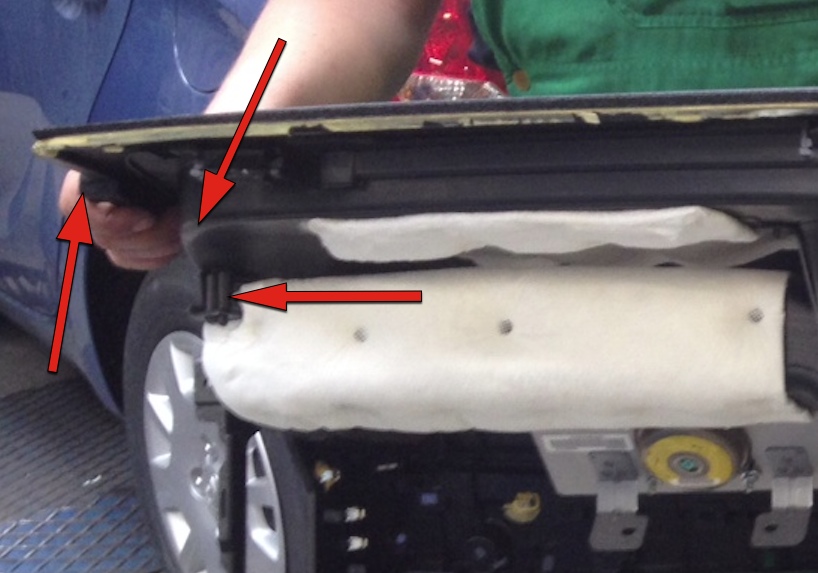

Napadli ma ešte miesta, ktoré by mohli spôsobovať ťukanie a je to evidentne plast o kov. Na hornej fotke šípky ukazujú na miesta zospodu palubovky, ktoré by teoreticky mohli spôsobovať ťukanie. Na strednom a spodnom obrázku šípka ukazuje na zdeformovaný filc (protihluková stena) na karosérií. V tomto mieste, alebo jeho okolí asi plast palubovky tlačí na filc a možno ťuká o karosériu.
Sú to len špekulácie, uvidím to reálne až na oprave.

az do takejto hĺbky som to neriesil. Skor sa mi ale zda...., ze palubovka je položena na tom tlmiacom "matrosi" a jedine miesta ktore so dotykaju su tie uchuty. Ako som pisal. Budem to sledovat a pozorne pocuvat ci sa pazvuky nevrátia. Ale zaroven modliť aby sa tak nestalo :lol:
