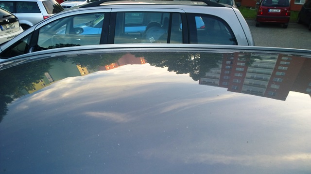

Ještě přidávám fotku nových lišt, než mi je namontovali, tak mi je sundali a museli je nalakovat, takže jsem jezdil 10 dní s autem bez vrchního dílu plavek

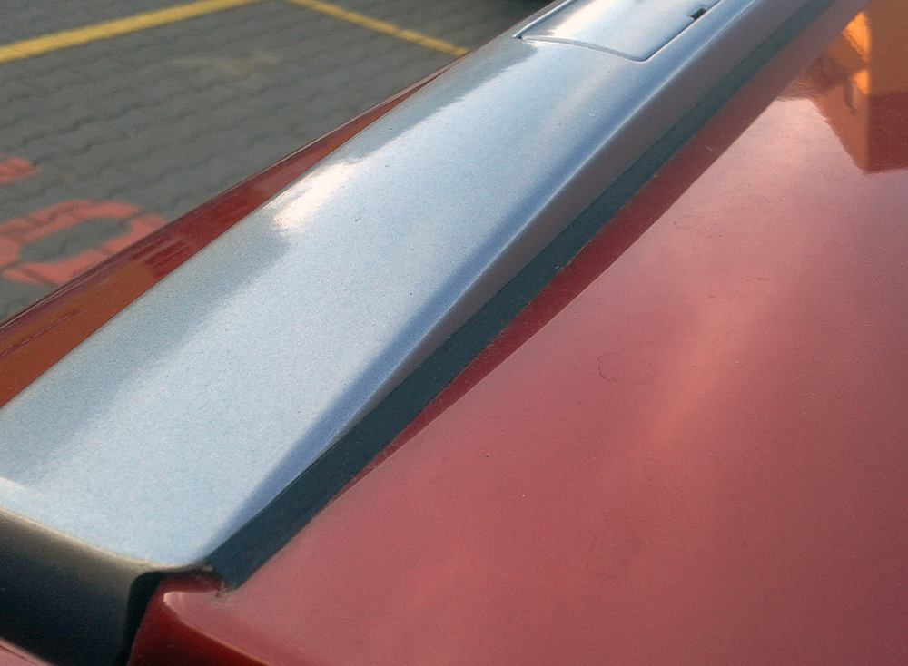

Tak jsem se díval dneska pozorněji na lišty. A výsledek je, že mi doléhají bez problému. Na fotkách, kde se lišty nedoléhají, tato guma není. Podle fotek zde, museli přeci jen v
něco změnit. Mezi karosérií a lištami mám gumové těsnění. Původně jsem se díval na lišty v podvečer a tak mi přišlo, že tam mám mezeru a to byla ta černá guma
