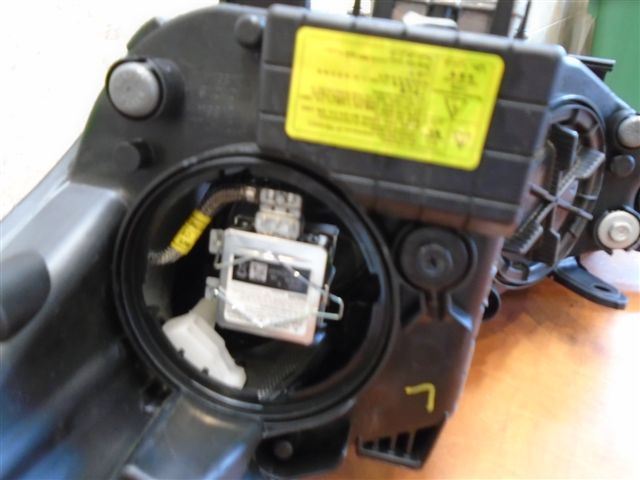

i40 kombi crdi 104kW, premium
Re: SVĚTLA
Mimiochocem na svem svetlometu vidim znaky: HCR, DC, mam i foto ale neumim to nahrat.
Podle mne to znamena ze svetlomet je homologovan pro potkavaci (C) a dalkove (R) svetla pro Halogenovou zarovku (HCR) a pro Plynovou vybojku (D) v potkavacich svetlach DC...
Co myslite?
Tim padem by tam stacilo dat homologovany 25W HID (tj. mene nez 2000lm) a nebylo by potreba ani ostrikovani ani automatickou nivelaci a melo by to byt v pohode, ne?
Co myslite?

Mozna by teda byla cesta dat tam nejakoou 25W DS2/D2R vybojku a k tomu ballaster. Mne se zda ze v tom svetlometu je na ten ballaster i misto (dolu, takova bila krabicka vevnitr svetlometu). Ono zda se ze ten samy svetlomet je pouzitej i pro origo i30 xenonove svetlomety.

Re: SVĚTLA
svetlomet i30 xenon
- sveta i30 xenon
- i30svetla2.jpg (37.62 KiB) Zobrazeno 2559 x
