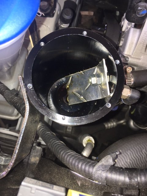

Také jsem OCT nainstaloval. Koupil jsem ten nejlevnější, což byla chyba, jelikož uvnitř nebylo nic, na čem by se kondenzoval olej. Takže jsem vstup předělal do boku nádoby a dal tam plech, aby se to na něm sráželo a skapávalo dolů. Zbytek jsem ještě vyplnil drátěnkou a nad to ještě molitanový filtr. Na fotce je cca po 4t km.
Přemýšlím, že bych koupil něco lepšího bez nutnosti úprav. Nemáte prosím někdo osvědčený model OCT?
