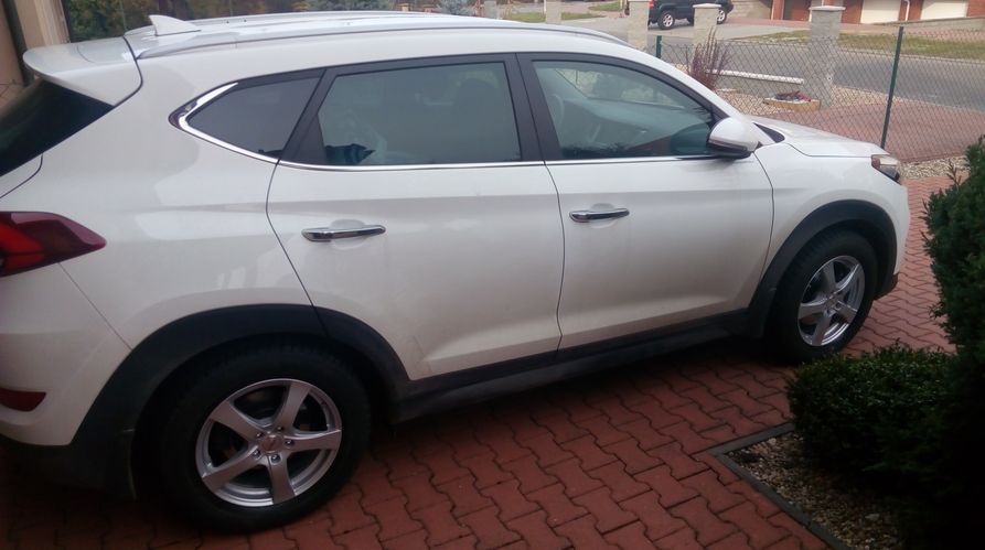

Hlásím přezuto...Dezent RE, ET 48 (ET 51 prostě vyprodáno všude) + typový list na zapsaní do TP, spárované nové TPMS, gumy vlastní (nokian byly k vozu), práce, vyvážení, dusík..16.000,- Kč a je snad klid...
Re: ALU-kola / Pneu
Napsal: 05 lis 2016, 14:12
od vorlajz
to jsou 17" ?
Re: ALU-kola / Pneu
Napsal: 05 lis 2016, 16:16
od 007
Ano
