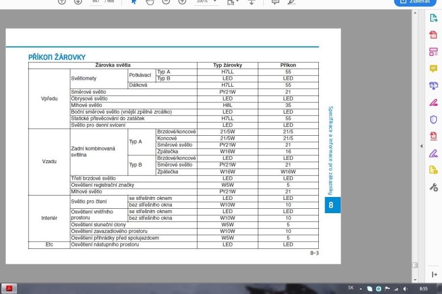

sarin007: V návode na obsluhu je uvedené, že prisvecovanie do zákrut má Hyundai Tucson H7.

prisvecovanie je urcite v LED aspon pri premium vybave. Tiez to tam mam.

LEGO73 píše:sarin007: V návode na obsluhu je uvedené, že prisvecovanie do zákrut má Hyundai Tucson H7.
V případě, že máš originální LED světla, je přisvětlování řešené opět LEDkou. V návodu tuto skutečnost mám pocit nemají uvedenou (mají tam uvedenou variantu pro běžné zdroje, kde je přisvětlování řešené opět běžným zdrojem). Koukám, že máš Premium výbavu, takže máš LEDky. Poznáš to jednoduše podle barvy světla. Je stejné jako LED potkávačky a žárovka takovou barvu světla nedokáže vytvořit (to je znatelně žluté). Navíc jeho intenzita je opravdu velmi silná.

sarin007: Áno mám výbavu Premium a teda originál LED svetlá. Prisvecovanie do zákrut má bielu farbu a jeho intenzita je dosť silná, takže som si myslel, že je to LED svetlo, ale zmiatla ma tá informácia v návode na obsluhu. Asi nemôžem veriť všetkému, čo sa dočítam v návode.

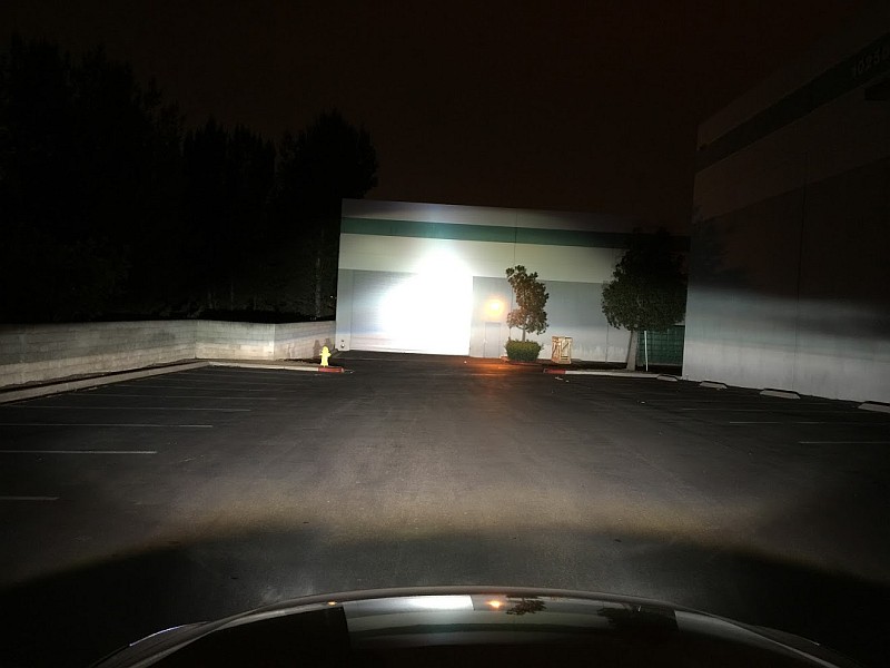

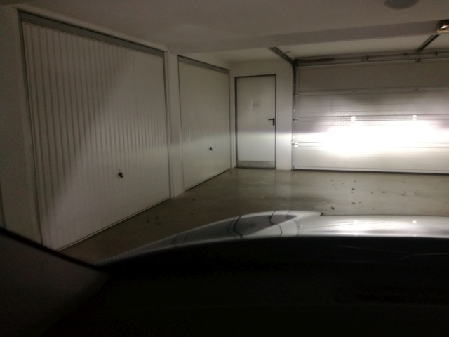

Takže podle tebe bude svítit onen Phillips Racing lépe než LED žárovka jen kvůli rozdílné geometrii? Nezlob se na mě, někteří lidi ti dokonce řeknou, že si do auta dali např. Osram Night Breaker, čekali bůhví jaký rozdíl a byli zklamáni. Prostě žárovka jede příliš na své hranici, aby se z ní dalo vymáčknout něco pořádného. Kdybych to něměl osobně vyzkoušené, skoro bych ti věřil, ale vyzkoušené to mám a rozhodně s tebou nesouhlasím, že žárovka H7 od Phillipsu bude svítit lépe než ona LEDka. Sice píšeš, že svítivost není hlavním parametrem, ale bohužel je. Pokud totiž porovnáš obě žárovky po nainstalování do auta, skoro nikdo si nevšimne nějaké změny v rozptylu světla, ale všichni si hned všimnou, že to svítí sakra výkoněji a jasněji. A to je ve tmě jaksi rozhodující parametr, abych pořádně viděl. Osobně (a nejen já zde na foru) mám otestováno v parabole v dálkových světlech - původní originál žárovka, to nekomentuju, fakt jsem zapomínal vypínat dálkový, protože svítili oproti potkávačkám tak mizerně, že jsem je ani nevnímal. Dal jsem tam Osram Cool Blue, překvapivě o něco lepší, ale žádný přepych to nebyl. Pak přišli na řadu H7 LED a to je sakra jiný kafe. A přesně jak jsem psal před tím, jestli vyzařují světlo jinak (např. do stran apod.), to nevím, protože před tím svítily tak mizerně, že jsem ani žádný rozptyl neřešil. Ale sakra jsem poznal rozdíl v tom, že když zapnu dálkový, tak fakt svítí dálkový. To žádnou běžnou žárovkou na trhu nenahradíš, věř mi [-X
Jinak na fotce (blbá kvalita, v rychlosti mobilem, kterej se s tolika světlem blbě popasoval) je foceno po instalaci a zapnutých dálkových. Svítí do středu stejně jako svítily běžný H7.

Jinak tě asi zklamu. Článek o BMW a jeho světlech je hezký, ale většina fotek je focena před stěnou nebo vedle stěny, aby vynikl světelný tok, ale všichni majitelé Tucsonů s LEDkama ti řeknou, že mu svítí úplně stejně. Jako např. na této fotce z onoho BMW nevidím nic super svítivýho v porovnání s tím, co mám já. Ale nevím, na této fotce je to zrovna takové divné, na stěně je najednou rovná čára, zřejmě materiál, který takneodrážel světlo. Nevím. Může to být blbou fotkou, to dělá dost.

Ono fotky na porovnání světel se většinou fotí před stěnou, proto se jim taky říká wallshots, právě proto, aby tam šlo vidět jak to svítí, což na zemi prostě vidět nejde. Správně se fotí i s několika stupni expozice, aby šlo vidět jak šířka tak i detailněji hotspot, poté i fotka na vzdálenost, to stejné jak na potkávací tak na dálkové. Stejně to rozhodně nesvítí, ono Mobis projektory, ať už halogen, xenon nebo LED, jsou jedny z nejlepších, dotahují se na Koito, němci se můžou jít zahrabat za francouzema, ty SC430 nemají moc intenzivní hotspot jako jiné, ale zato neskutečně široký, stejně jako celý světelný kužel, jsou to jedny z nejširších projektorů a nejširší projektory bez dodatečné odrazové plochy na světlo, které by se jinak nedostalo ven, vůbec.

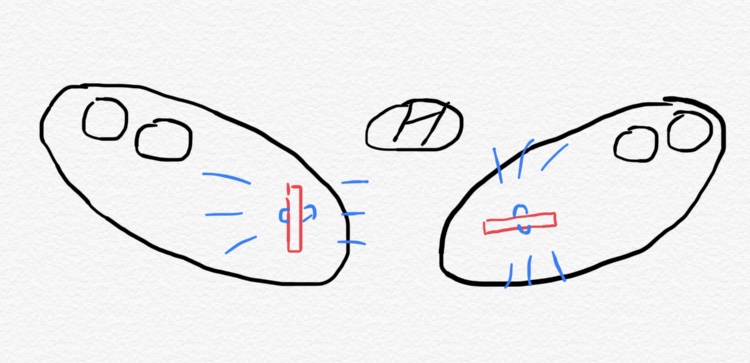

sarim prosimta, ako ma byt otocena ledka v parabole ? nakreslil som to na telefone :lol: hadam z vyrobi je to dobre nastavene, teraz ju mam tak ako nakreslene v lavo.

Ja odporúčam montovať chip vodorovne podľa foto ľavý nákres .
