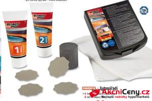

Jinak male skrabance si zpravuju sam. Steteckem nanesu barvu..necham zaschnout a pak sadou z Lidlu na opravu laku provedu tento postup: Vezmu brusnou pastu a lehce prejizdim prez ono místo, az barva z okolí a povrchu skrabance zmizi. Pak vezmu lestenku a lehce vse "prejizdim" . Pak setru a nanesu vosk. Pokud bych jenom nanesl steteckem, tak to bude mnohem vice videt. Takhle zustane barva pouze jenom ve skrabanci. Uz se mi to několikrát osvědčilo.

tu opravnou sadu z LIDLU... můžeš jí Alfe vyfotit?
docela bych si to koupil... možná, že kdybych to měl, tak bych to taky zkusil opravit...
- w1511066.jpg (11.98 KiB) Zobrazeno 668 x
hmm... škoda, že do toho Lidlu nemůžeš jít a koupit to... bůh ví, kdy to zase budou mít...
