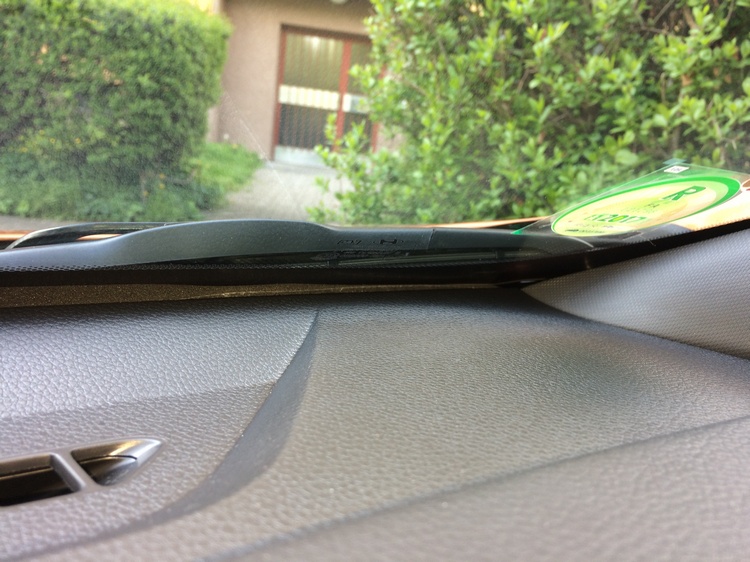

K vrzani co se zacalo projevovat vcera, menim podezreni na pravou cast palubky asi u okna nebo nekde tam! To si delaji prdel?!??

Nevrze ani tak palubovka jak to tesneni mezi ni a oknem, je tady uz i video na youtube jak to nekdo ukazoval. Bohuzel ti muzu rict asi neresitelne, delala mi to i30 a ted to dela i Ceed kde dokonce to tesneni v leve polovine vylezlo az nad uroven palubovky...

Po jistem nasviceni sluncem je to tesneni mezi palubkou a sklem videt. Jestli to je ono, tak tam narvu nakej molitan.

Dekuji T0x!novi za jeho tip, vim, ze to tesneni leze ven, ale nevim, jestli bylo venku od novoty. Kazdopadne jsem to na prave strane zatlacil dolu a vrzani prestalo. Tak to bylo asi tim. Mam to zatlacit po cele siri?

To vrzání těsnění mezi palubní deskou a oknem jsem už probíral s Tox!nem. Po několika neúspěšných opravách v servisu, nastrikani tesneni silikonovým olejem a vlastnoruční výměny toho těsnění za nové, protože mi začalo špatně lepit... Jsem konečně přišel na definitivní řešení a tento problém mě už pár měsíců netrápí.
Řešením je to těsnění zcela vyndat ven a místo něj na ebay objednat gumové těsnění (pokud bude zájem dám odkaz) a dát tam tohle nové. To se tam jen natlaci a je pokoj :-)

Dekuji, zatim jsem to strcil trosku zpet v tom rohu a je klid, kdyz to bude blbnout dale, tak tam neco koupim.
