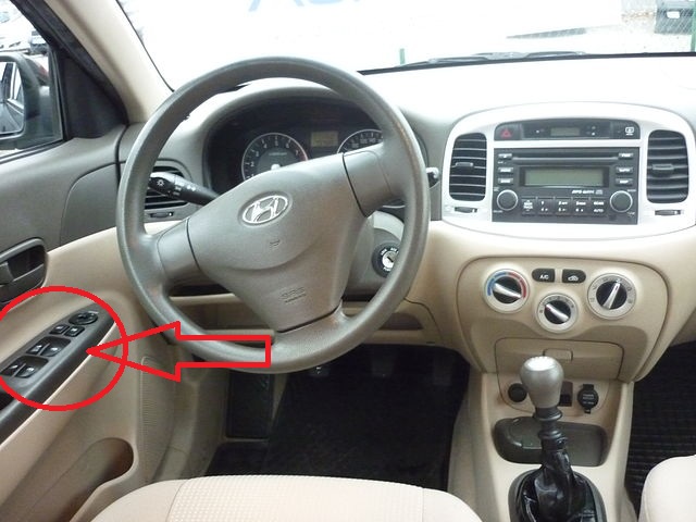

Ahojte, nemáte niekto na predaj za rozumné peniaze "plošák" (neviem ako to odborne nazvať), ktorý je pod ovládačmi všetkých okien na vodičovej strane. Zadné okno za vodičom sa z vodičovej strany dá len stiahnuť ale už nie vytiahnuť. Zo zadu to funguje aj hore aj dole. Bude tam chybný kontakt, lebo keď to rozoberiem a kontakty trochu nastriekam tak to chvíľu funguje. Nedá sa to kúpiť jednotlivo iba ako celý kus.

Tohle ti těžko někdo prodá :lol: , to musíš zkusit leda na vrakáči. Do :hyu: nechoď :wink:
Ale pokud ti to chvíli jde a pak zas ne, rozeber jednotlivá tlačítka a mechanicky očisti ty mosazné kontakty. Pokud to máš plné prachu, prostříkáním z toho děláš akorát blátíčko.. vem normální tvrdou gumu na gumování tužek a ty kontakty vygumuj! To by mělo pomoct..
Takhle už jsem několikrát opravoval na různých rádiích otočný potenciometr..(ovládání hlasitosti) a to charakteristické škvrkání zmizelo.. :D/

Vím od našich dráteníků, že dobře na tyhle kontakty funguje naše stará dobrá a smrdutá leštěnka na nábytek " Diava " .....

Vilda píše:Vím od našich dráteníků, že dobře na tyhle kontakty funguje naše stará dobrá a smrdutá leštěnka na nábytek " Diava " .....
Doplňuji " červená "
