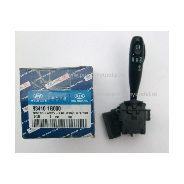

Andy4 píše:Po prepnuti na dialkove je to uz alchimia pohybov prepnit svetla s5 na tlmene. Len vymenit?
Přesunuto..
No pokud to máš takto, tak je to asi mechanická závada a budeš muset vyměnit..

Vie mi niekto znalý pomôcť so sériovým číslom podľa ktorého by som ju vedel zohnať z nejakého vrakoviska?

pokud mas na mysli prepinac svetel tak orig dil je znacen 93410 1G000 v katalogu ma oznaceni 93415C viz zde http://www.piese-hyundai.ro/img/p/572-1601-thickbox.jpg
jinak z jineho modelu asi nebude pasovat nebot tento typ prepinace je uvaden jen na Accenty
