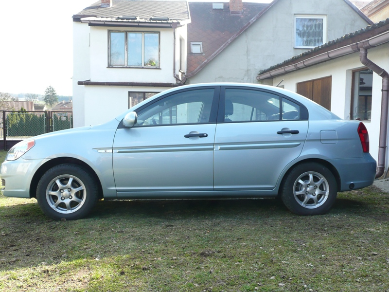

miro263 : Nový kolečka jsou pěkný i ve 14kách =D> na usedlejšího Accenta se hodí ... líbí se mi to ..

Tak včera mi přišla nová kolečka, vypadají dobře, přiměřoval jsem je k těm plastovým poklicím, abych viděl, o kolik asi budou 15" opticky větší a není to velký rozdíl. Uvidíme, jak to bude vypadat naživo.
Na přezutí se chystám příští týden, snad už bude hezky a teplo.
Pneumatiky tam přijdou pravděpodobně Bridgestone B250 85T 195/55/15, podle techničáku.
