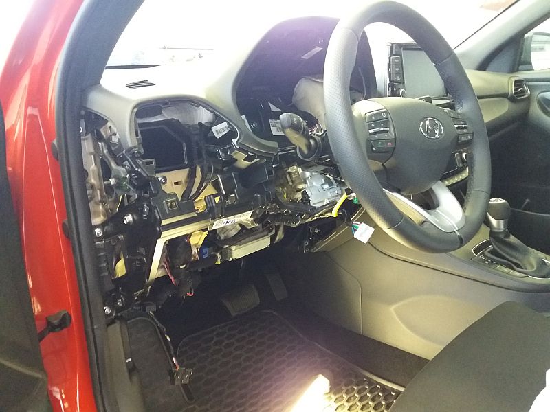

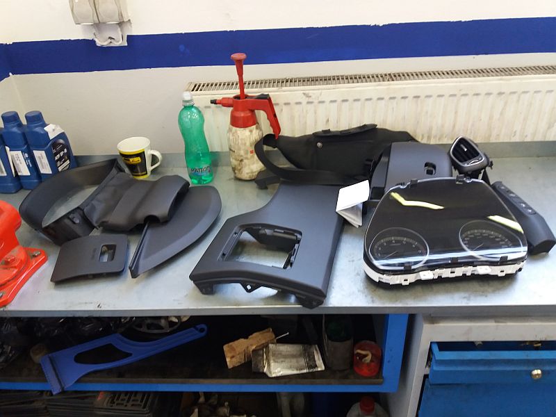

Míra kraválu (tedy toho úděsného drnčení) překročila hranici únosnosti, chvílemi to bylo na krumpáč. Takže jsem dnes v 9:00 hod. přifrčel do servisu a nastalo hledání. Zvuk se nám pěkně ozýval, tak jsme se dali do rozborky a hledání. Po dvou hodinách bylo slušně rozebráno:
Ale pořád jsme drnčení slyšeli a pomalu jsme se smiřovali s tím, že palubka půjde ven. I torpédo jsme sundali, jestli nedrnčí o sklo (taky už jsem se s tím setkal). Ale drnčelo to dál. A přišel další mechanik a povídá - "Nechcete nezaujaté uši?". Nabídka pomoci se neodmítá, a tak vyrazili na zkušební kolečko. Za 5 minut byli zpátky a s lišáckými úsměvy jsem byl vyzván ke zkušební jízdě. Sláva!!! Drnčení zmizelo. A co to bylo? Byl to kabel napájení kamery ](*,) . Pro mě nezvykle je veden zleva, tedy nad hlavou řidiče. A jak se tam mlel, tak klepal do výztuhy. Obalili jsme ho "molitánkem" a v autě ticho :lol: :lol: :lol: :!:
Takže kablíček klepal za sluneční clonou a strop spolu s krytem A sloupku, palubní deskou a plasty sloupku volantu fungovaly jako špičkový rezonátor...
Málem mě po zjištění původce kleplo! A myslím, že mechanici si v pondělí kolegu elektrikáře, který kameru zapojoval a kablík protahoval, pořádně vychutnají :twisted: .

Takove operace hned po narozeni :-k Ale dulezite je, ze se povedelo najit pricinu a vylecit to =D>

Taky z toho nejsem nadšený, zejména když to rozebírání bylo "zbytečné" a stačilo kablík nad tapecem povytáhnout, obalit a zastrčit zpět. To jak se autem šíří zvuk je fakt masakr!

Mr. :hyu: : Rozborka vypadá skvěle :wink: Chápu, že tě mrzí. Na druhou stranu, důležité je, že problém byl objeven a vyřešen =D> Máš pravdu a souhlasím s tebou, že pazvuky se autem šíří neuvěřitelným způsobem :?
Zeptám se, co je torpédo? To neznám :-k
