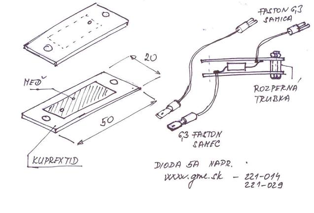

Keby som to robil teraz, už by som to urobil takto:
zobral by som kuprextid, po obvode by som odstránil medenú vrstvu, naletoval na to diodu, prikryl druhou (rovnakou) doskou, zoskrutkoval cez nejaké rozperné plastové rúrky(z fixky) a priletoval drôty. Je jedno, kde sú na drôtoch samice a kde samce, pri montáži sa len prehodia. Ten kuprextid by som tam dal len preto, aby som využil meď ako chladič a zamedzil prípadnému skratu. (Takto je to chránené a aspom trochu vetrané) Je to predsa len 5W, ktoré treba uchladiť, inak tam nemá žiadny význam.
Neskúšal som, ale možno by stačilo dať tú diodu priamo na drôty
Toto riešenie je jednoduchšie, ako to, čo mám ja. Medzikus ako medzikus. K pôvodnému zapojeniu sa dá vždy vrátiť....vybratím tohoto medzikusu.

Díky, myslím, že se tohle bude mnoha lidem hodit

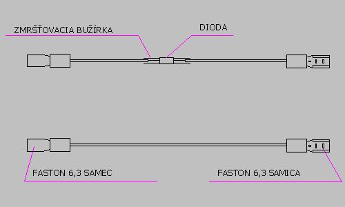

Ale najjednoduchšie je toto. Chcelo by to len zletovať ,zapnúť ku žiarovke, pri zavretom reflektore, nechať 5 minút zapnuté svetlá a skontrolovať teplotu. Teplota okolo 60 stupňov by ešte mohla byť vyhovujúca (len môj názor), a možno aj viac...

To alarm: Vyzerá to takto dosť jednoducho, snáď to zvládne aj amatér. Musíme však počkať, kým bude teplejšie, o hodne teplejšie. Je tam toľko miesta, že sa tam vojde tá súčiastka veľkosti 2×5 cm?
A ešte mi napadlo, nedalo by sa to zapojiť tak (dlhším káblikom, alebo čo ja viem ako?), aby tá dióda svietila do motorového priestoru? Aspoň by z nich bol nejaký úžitok v tme. Asi blbosť, len mi tak napadlo...
