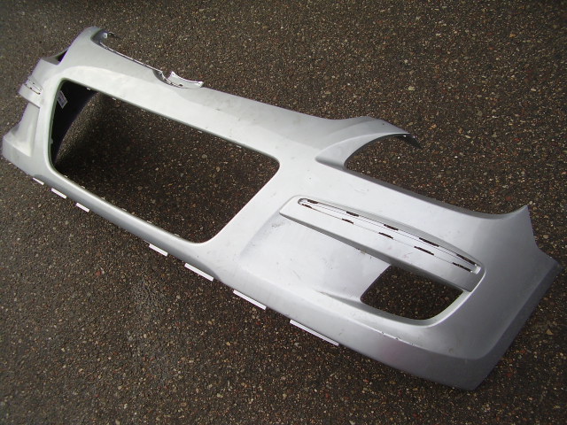

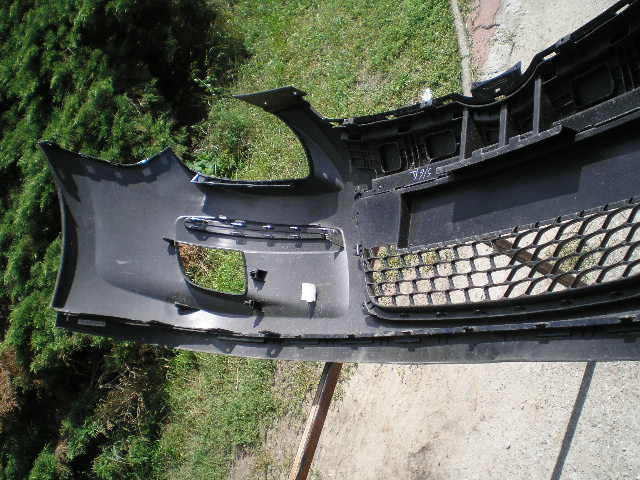

su tam nejake klipi kore sa zacvaknu
- 1537540215_4.jpg (71.26 KiB) Zobrazeno 3435 x
- 1544976857.jpg (126.85 KiB) Zobrazeno 3435 x
Re: Světla pro denní svícení
Aha, tak to moc neřeší. Ale hned se naskýtá druhá otázka. Jak sundat celou tu masku?

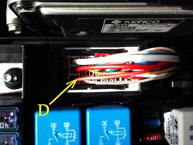

Poradí niekto, odkiaľ ťahať napájanie pre svetlá drl? Okrem akumulátora....Potrebujem niečo, kde sa objaví 12 V po naštartovaní.
V poistkovej skrinke v palubovke je poistka (neobsadená) pre DRL, šlo by to odtiaľ?
Alebo odtiaľto? Aby mi to nezhorelo...
- 05.jpg (52.38 KiB) Zobrazeno 3310 x
Po naštartovaní asi nájdeš ťažko... Pripája sa to na polohu klúčika 2

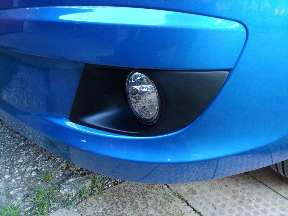

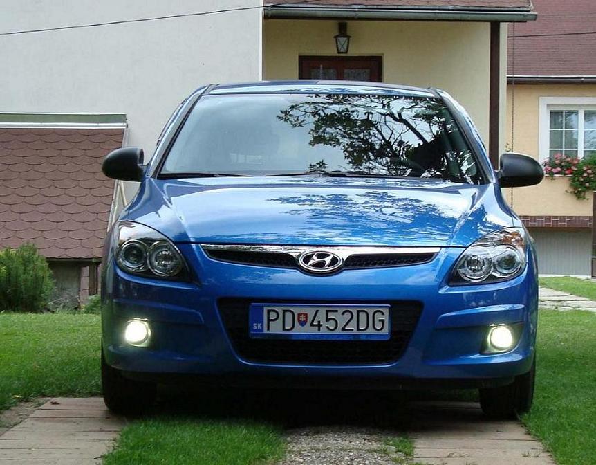

Tak a sú tam. Pripojili mi to nakoniec v servise.
- DSC00672.JPG (114.19 KiB) Zobrazeno 3193 x
- DSC00673.JPG (115.89 KiB) Zobrazeno 3193 x
Veĺmi dobrá poloha... Do tých horných výstupkov by som to nedával-sú moc na rane...a závidím Ti, že si nemusel rezať nárazník.
Presne tak. V tých výstupkoch schytajú každý, aj menší šťuchanec. Len som si trochu zanadával pri montáži, na to, že je to nemecký výrobok, som čakal montáž "ľavou zadnou" a ono som musel improvizovať, dorábať konzolky na uchytenie (ja takéto veci musím mať "na fest"...). Ešteže som šikula...
Alarm, nemusel rezať ale tvoje riešenie sa mi najviac páči
tie plastove kryty do naraznika predavali k tomu ci si to niekde zohnal ?
To jsou original zaslepky pro modely (verze) bez mlhovek. Ty zaslepky stoji cca 7EUR (kolem 200Kc).
Tohle reseni DRL je opravdu supr, jen bych ty krytky nalakoval o modre.
