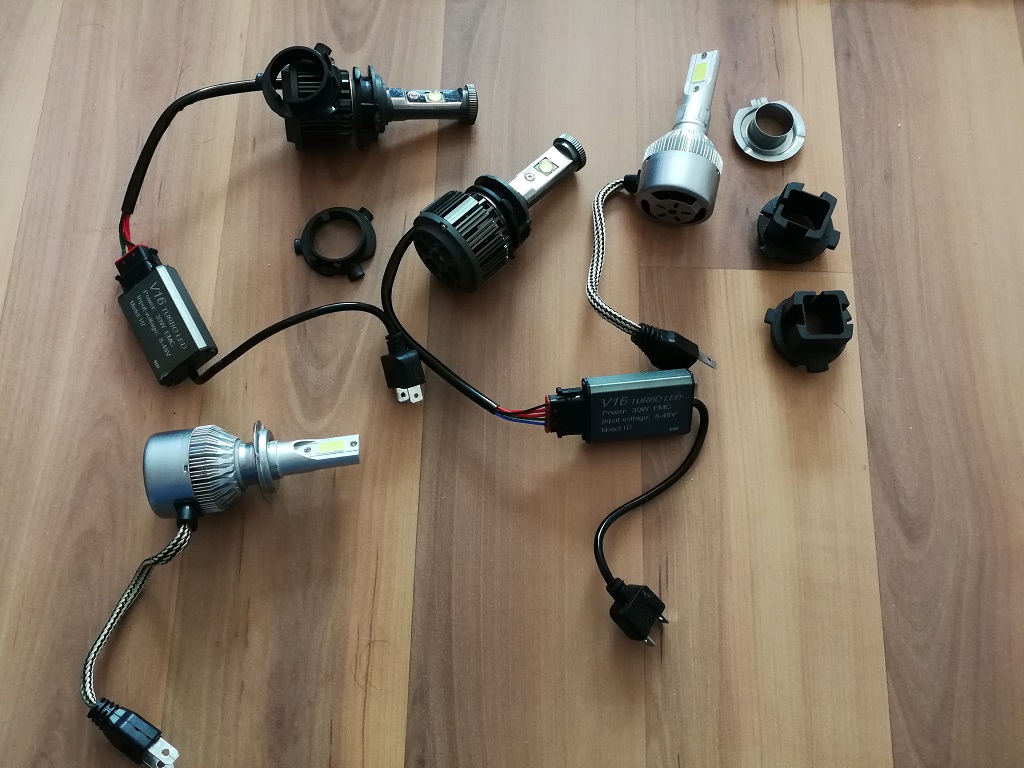

Hardcame, co máš za ledky? Nemohl bys tady postnout Link?

Ja je mam Ceedu uz nejakou dobu, ikdyz sotva nasvitily par hod, protoze s nim nejezdim. Jenze uz nevim ty chipy co maj a taky se da koupit spousta tech, co stoji za hovno.

Zalezi na ty kabelazi. Na fotce jsou oboje bez can-busu, ty stribrny se vejdou uplne v poho, ty druhy jak kam, ja je tam dostal. Ale LED s can-busem je nerealny do svetla nacpat, to je jeste 20cm kabelu navic. Ten ale i30 I nema.

Ahoj Harde, rozumím ti správně, že ty ledky se sice napojí rovnou na stejný kabely jako žárovka, ale pokud máš světla LED spojený s canbusem potřebuješ ještě tu krabičku, aby to neřvalo ? Vždyť ten příkon je skoro stejnej, ne ?

Richard: pokud mas can-bus auto, musis mit can-bus modul, ktery da autu info, ze je vse ok. Dva kabliky mam, kdyby neco. A jeste dve volny sady HB3, ktery asi zadny auto nema :lol:

Re: Xenony
Od 15USD po 70USD. Na moji fotce patri stribrne k tem levnejsim a sede k tem z drazsich.
