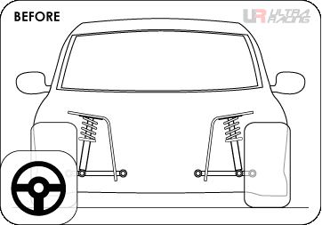

Další obrázky průjezd zatáčkou.
- BEZ ROZPĚRY
- strut-bar-corner-before.gif (172.09 KiB) Zobrazeno 1430 x
- S ROZPĚROU
- strut-bar-corner-after.gif (177.61 KiB) Zobrazeno 1430 x

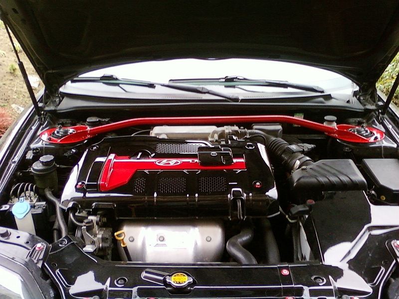

Tak uz ji mam v aute .... jeste musim nahodit fotky ..... A je to parada ..... Uz se tesim na tu zadni ..
Jo Viki a ty plasty se musi jen trochu prizpusobit .... a jinak jsou v pohode .....

Tak to sem rád že je spokojenost a žen ty plasty tam pujdou.
Těším se na foto

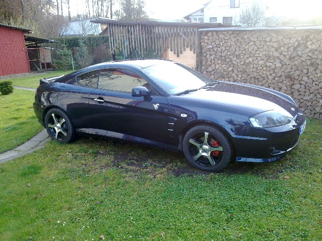

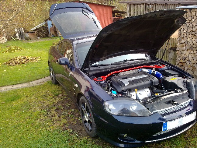

Foto z dnešního dne. Mám už nahozená zimní kola.
- 08112009432.jpg (153.65 KiB) Zobrazeno 1403 x
- 08112009430.jpg (144.88 KiB) Zobrazeno 1403 x

A tady je slibena fotka .... alespon jedna ...
Nadrzka na kapalinu sedla a tempomat taky .... v pohode ....
- 0115.jpg (236.65 KiB) Zobrazeno 1370 x
Re: Rozpera COUPE II. gen
Jóóó
to je super. Sem zvědaví jak to bude vypadat až tam dáš plasty
Pokud máš monentový klíč tak dotáhni šrouby na 70 Nm.

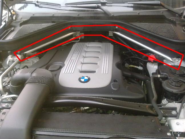

Takhle řeší rozpěru už v základu premiová značka BMW u X5
- 13112009474.jpg (50.98 KiB) Zobrazeno 1340 x

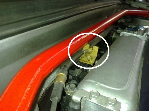

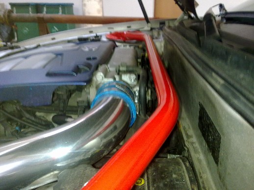

Tak sme dnes dávali rozpěru na Dedeho Elisu V6 a zjistili jsme že je potřeba pusunout o 15mm příčnou trubku dále od motoru. Zavazí tam malí držáček bovdenu od plynového pedálu. Viz foto.
Jinak by bylo vše OK. Takže proběhne úprava svařovacího přípravku a kdo bude mít zájem o rozpěru na ELISU 2.7 V6 tak není problém.
Jinak dosavadní provedení rozpěry pasuje na motor 2.0 uplně bez problému. Viz. Vita a já.
Děkuji Dedemu že mě přijel navštívit a že jsme to mohli poladit.

Je dobry, ze to spravi jednoducha uprava .....
Jo a jeste pocitej s tim, ze se motor pohybuje ....
Tak aby tech 15 mm stacilo ...
