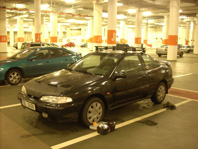

Tak zahrádka kompletní!! Ještě to chce trochu cviku s instalací bo mi při nasazený zahrádce krapet funí do auta dírou :-D
Společně s ní jsem zjistil, že v manuálu k instalaci je napsáno že vzdálenost patek pro Scoupo má bejt 795 ale to ani prd, nejideálnější se mi jeví vzdálenost 825mm, pak jdou alespoň zavírat dveře :-D
Taky mám dva nosiče na kola a už se tetelím jako malý děcko až to na jaře otestuju v praxi :)
Nosič sám začíná dělat větší aerodynamickej hluk až kolem 110kmh to je docela dobrá zpráva :)
Proběhla výměna oleje a nějáká drobná údržba a momentálně řeším jak prodloužit jeden boční plast u zadního kola... asi to vidím na pilku, lepidlo naplasty a nějáký kit :(
Snad se mi na víkend povede sehnat nějákou garáž kde bych nahodil centrál a vyměnil pravej zadní buben s ložiskama začíná to pěkně hučet.
