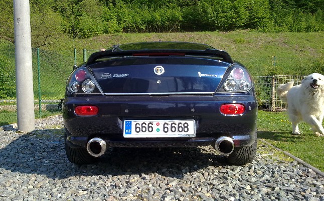

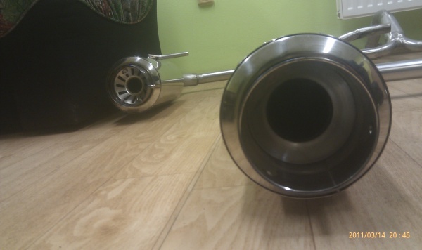

jen koncovky stály 3000,- a navíc do těchto nerezových koncovek s regulací jde domontovat "fake turbo efekt"
takže při vytočení motoru jde slyšet pískání jako u turbomotorů

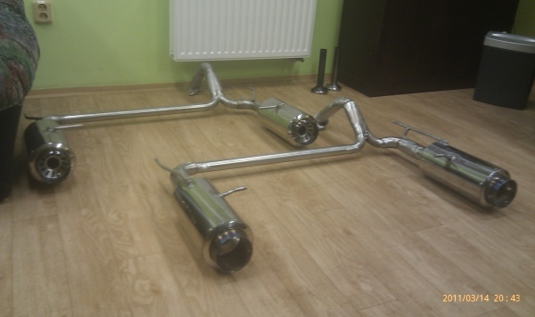

neviem preco, ale mne sa pacia tie klasicke od hyundai....
http://www.hyundaipic.com/hyundai/car/p ... uron-4.jpg
ale aj tommyho vyfuky su fajn:
http://sdfoto.wz.cz/VY.JPG
ale inak pekna pracicka... ked uz mi odpadnu tie moje, tak sa ti ozvem...

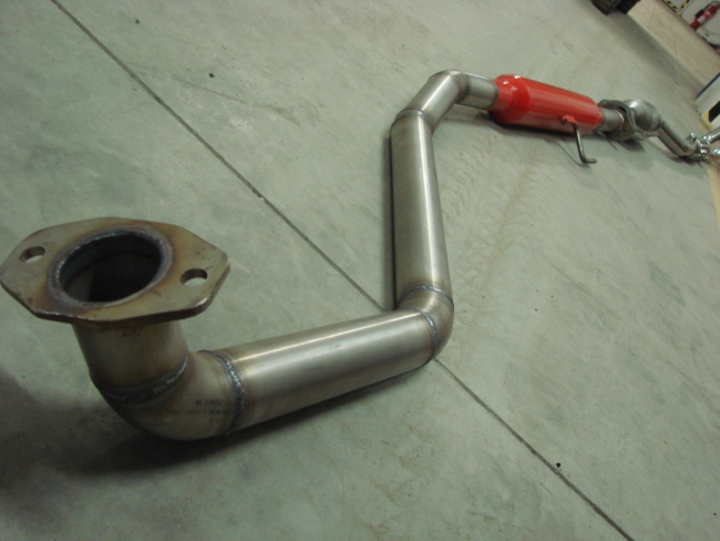

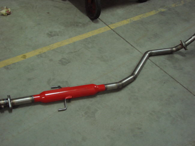

Vyrobena střední část výfukového potrubí z nerezu. tentokrát svačováno technologií TIG.
Místo středového tlumiče použit sportovní rezonátor RED HOT od prestižní americké značky FLOWTECH

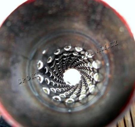

Popis sportovního rezonátoru RED HOT:
značkový rezonátor americké prestižní firmy Flowtech, který se dá rovněž použít i jako koncový tlumič výfuku, je vyroben z vysokopevnostní oceli, šupinatá perforace snižuje turbulence výfukových plynů, zdvojená tlumící keramicko skelná výplň mezi perforací a horní ocelovou částí dokáže odolat velmi vysokým teplotám, samotná konstrukce, která je většinou až o polovinu delší než běžné rezonátory na našem trhu, dokáže právě díky konstrukci ale i délkou těla zlepšit celkový zvuk výfuku o proti holé trubce, kde často je zvuk diky neřízenému proudění spalin nepravidelný a výsledná zvuková kulisa velmi špatná,
Proč si vybrat zrovna tyto rezonátory ?
- kvalitní dobře odzkoušený značkový výrobek
- šupinatá konstrukce zlepšuje proudění spalin, snižuje zpětný tlak
- díky použité výplni s keramikou odolává velmi vysokým teplotám
- délka rezonátoru 60 cm, nezvyšuje hlučnost jako u kratších verzí
- odstraňuje nepříjemné rezonance
- zlepšuje výsledný zvuk celého výfuku
(pozor použití rezonátoru je jen v jednom směru a to šupinama směrem dovnitř k motoru, hladká část je směrem dozadu, vše je zobrazeno na hlavním obrázku i na krabici)

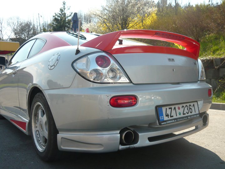

ten výfuk bych nejradši vzal ale určitě se mi tam nevlezou tak obrovské koncovky
díru mám 120mm ale aby se to nedotýkalo tak by to muselo být nanejvýš 110.
