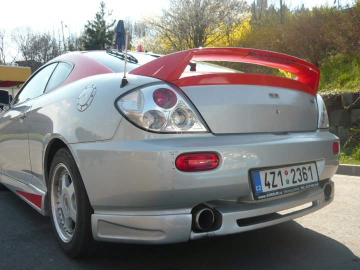

ten výfuk bych nejradši vzal ale určitě se mi tam nevlezou tak obrovské koncovky :( díru mám 120mm ale aby se to nedotýkalo tak by to muselo být nanejvýš 110.

skor by som riesil parkovacie senzory ako sledujem na tvojom narazniku. :D
Re: Výroba nerez výfuků duplex na Coupé 2G + video
Napsal: 19 dub 2011, 22:34
od PatriotTHX
a to si jeste nevidel predek :D
