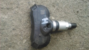

Zdravím, nevíte někdo náhodou, jak vypadá origo senzor tlaku pneu (TPMS). Mám možnost koupit senzor (viz foto), ale nevim, zda mi bude fungovat. Děkuji za rady..
Napsal: 12 kvě 2015, 12:07
od kolecko
Jj takto přesně vypadá. Mají stejný tvar jen model pro vozy do roku 2013 má jiné označení než senzor pro model 2014 a tím pádem jsou nezaměnitelné.
